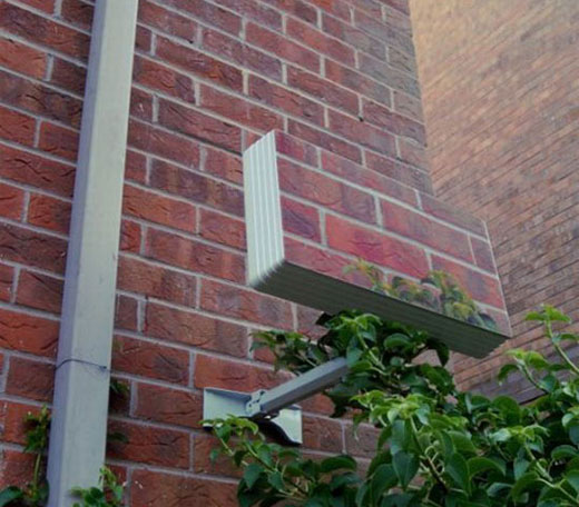

  • Зайти и узнать у соседей :улыб:
    А антенны можно и закамуфлировать
