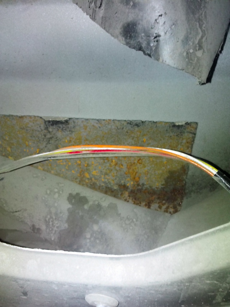

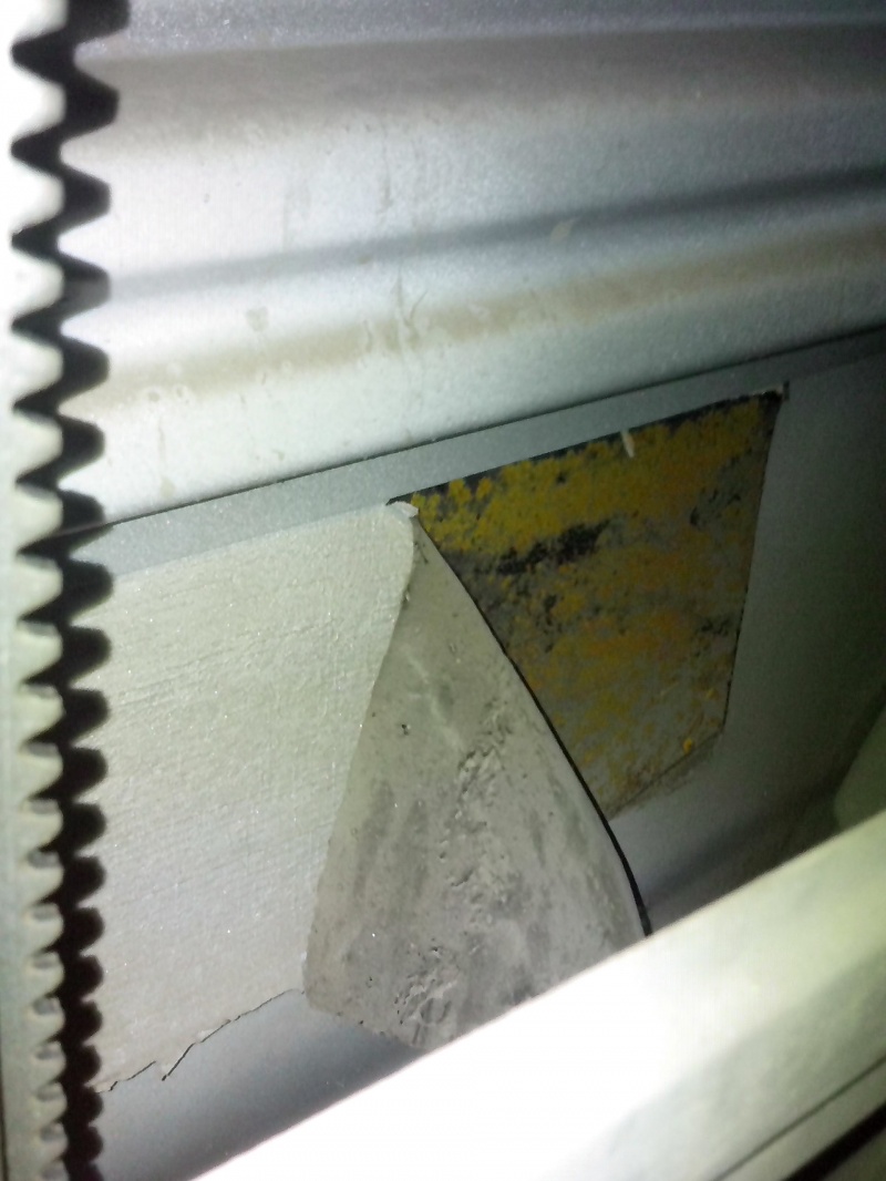

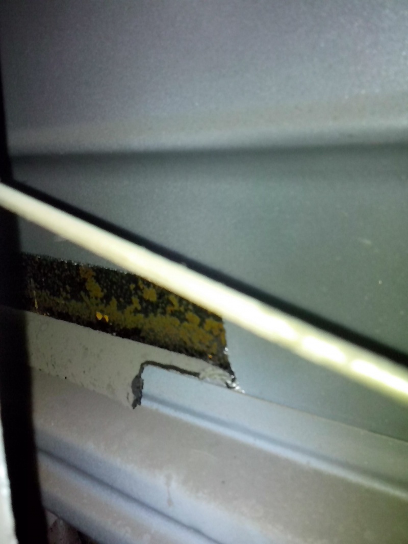

  • голый металл? коррозией:улыб:эта фигня же со временем усыхает, коробится, а в нашем случае вообще отваливается:улыб:
  • Ага, подтверждаю. У меня патриоту полтора года, так перебирал двери, везде на голый металл, и вся поотваливалась. И вообще это уже была не вибра, а как ДСП по плотности. Хрень. Теперь на этих местах ржа. на майских праздниках буду лечить.
  • Даже фотки этого ужаса где-то были.
  • а я думал англичане косорукие:улыб:оказывается не только они
  • Не-не. С нашей косорукостью тоже полный порядок.
  • Понял. Просто что так в голову придти не могло.
    Схватил жопку в брюсселе
    бабами любимы
    тёплые коты
    а чего добился
    в этой жизни ты
  • В ответ на: Даже фотки этого ужаса где-то были.
    Да, есть такое.
    Отваливается и висит через ребро жесткости и погромыхивает понемногу.
    Я нынче на 9 год этой проблемой озадачился.
    Рубероид этот поснимал и ржавые площадки серебрянкой замазал.
    Что отрадно, заводская краска как новенькая.
    За исключением, может быть самого нижнего клина, где вода и пыль через дренажные отверстия туда-сюда гуляет.

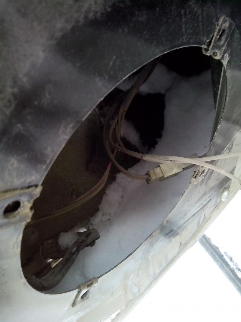

  • Так и было. В районе нового года машина около недели стояла на очень ветренном месте.
  • У закрытой машины снег внутрь двери попадает?
  • Ну как-то так, да. Попадает. Вот фото. Ветрюга был сильный. Сдается мне, что дренажные отверстия не попадают под уплотнитель, т.е. находятся снаружи, вот видимо и надуло. Это отверстие от снятого динамика передней двери. Какрас динамики менял.
  • Дренажные отверстия и должны не попадать под уплотнитель. Ибо цель их - воду, со стекла стёкшую, вывести наружу авто, а не внутрь.
  • В ответ на: ...дренажные отверстия не попадают под уплотнитель, т.е. находятся снаружи...
    Как правильно заметили выше, дренажные отверстия всегда должны быть открыты.
    Непонятно вот что.
    На фото судя по видимому через отверстия солнечному свету, находятся они с наружной стороны двери.
    А гофра через которую провода изпод капота входят в дверь, без дырок прилегает к двери?
    Хотя, судя по локализации сугробчега, дуло от кормы под углом к борту.
    Можт и у меня под обшивкой надувает зимой.
