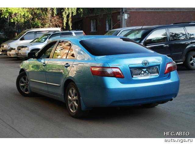

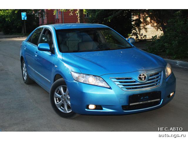

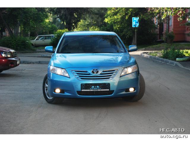

  • В ответ на: RAN такую предлагал с казахии пригнать:улыб:
    мало того я ее пригнал))) Сейчас по выходным катаюсь на ней. В общем если бы не фин. сторона медали, то с удовольствием бы оставил ее себе. А так, если что , будет время приезжай ко мне на работу, покатаю :миг:
  • В ответ на: мало того я ее пригнал)))
    Цвет мне нравится :-)
  • Как истинный казах сразу затонировал в хлам. :biggrin:
