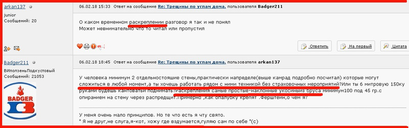

  • В ответ на: А просто гайками нельзя стянуть?
    Конечно нельзя, к гайке деталь с ответной резьбой это просто необходимое условие. По-другому резьбовые соединения увы, работать не умеют.
    В ответ на: что за раскрепление стен?
    Если в гугле забанили, то читайте то, что выше вам Badger любезно и терпеливо расписал.
    В ответ на: Я в шоке. ... Уголок весом в 50 килограмм...
    Я тоже в шоке, вы совершенно не удерживаете нити обсуждения. Речь велась не про уголки обвязки, а про сохранение крыши или как минимум её материалов.
  • В ответ на: что за раскрепление стен?
    Пусть и не вам комментарий адресовали, но в этой теме и так всё для вас.

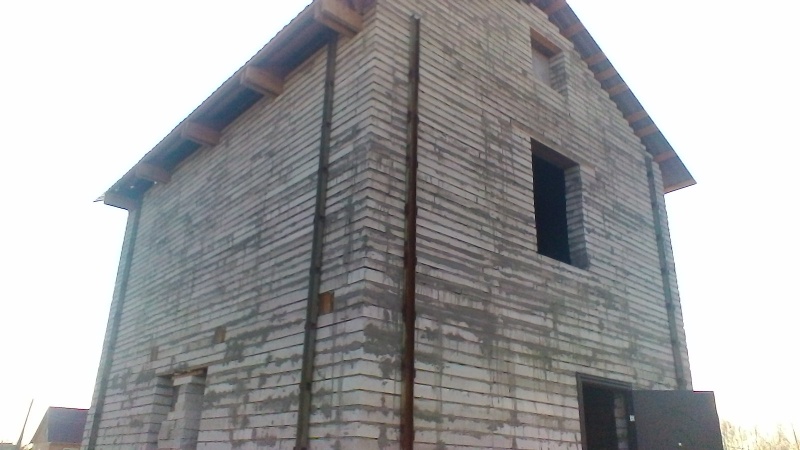

  • Итак сделал стяжку дома.
    Исправлено пользователем Назар73 (13.05.18 18:22)

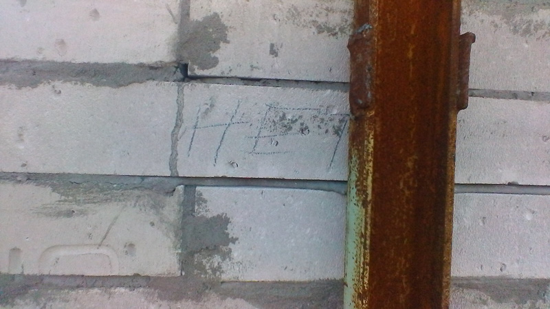

  • выкладываю фото -
    Исправлено пользователем Назар73 (13.05.18 18:45)
  • В ответ на: Месяц на отстой фундамента- это конечно же не достаточно
    откуда инфа?

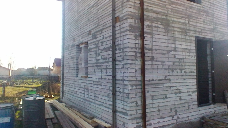

  • В ответ на: выкладываю фото -

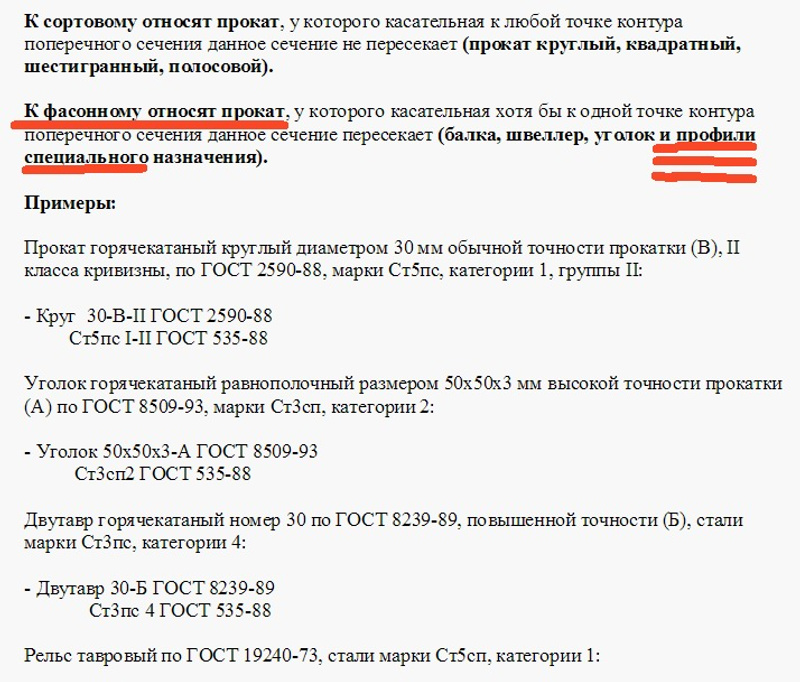

    Не разглядеть что это за элементы на профилях?
  • Это не профиль, а швеллер.
    Исправлено пользователем Назар73 (13.05.18 19:47)
  • Ох, уели Вы меня! :ха-ха!:
    Простите, как же я мог себе позволить сии чудные образцы фасонного черного металлопроката обозвать профилями... Откуда я мог по этим фото, на которых даже остатки ранее приваренных элементов не разглядеть, понять, что это именно катаный швеллер, а не, например, пара сваренных уголков!?
    Спросил бы я Вас "Что там за блямбы на швеллере?", а Вы мне "А это, болван, не швеллер! Это я на "Вторчермете" сваренных уголков урвал занедорого!"

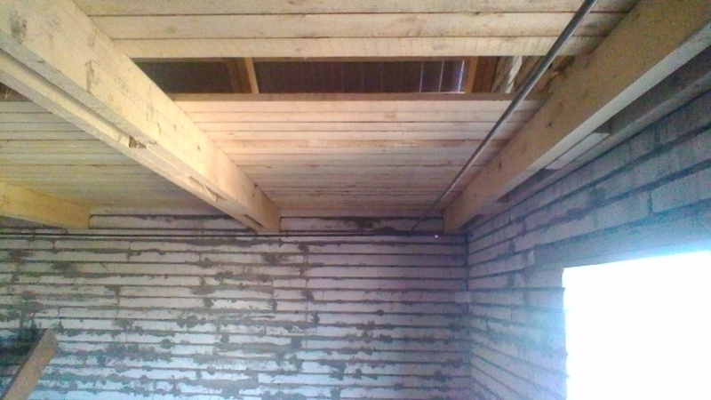

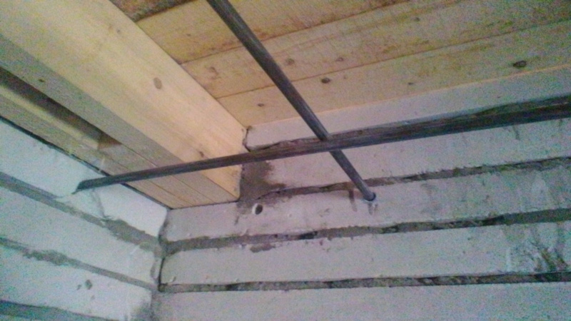

  • Поздравляю. А где шпильки с гайками, как натягивали? По перекрытию первого этажа тоже поставили?
    Раз в год надо проверять тяжение, предусмотрите доступ.

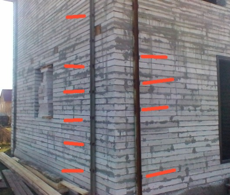

  • Сам нарезал резьбу на прутке. Так проще, чем шпильки приваривать. Да и по перекрытию первого этажа поставил. Короче в трех местах - в верху, внизу и по середине. 8 швеллеров пятиметровых. Сейчас домик полностью стянут. Пока еще сильно не тянул и все равно на одной стороне стена почти стала не место, трещина почти сошлась Думаю еще подтянуть и углы полностью сойдутся.
    Хотел сказать что швеллерами гораздо надежней стягивать чем уголком. И проще. Теперь углы дома армирую, приварив арматуру к швеллерам и забетонирую.
  • Непохоже на высоту швеллера 5м, похоже на больше. Не будет ли температурных удлинений?
  • У вас прям глаз алмаз....если быть точным - 5.5 метров. Температурные удлинения в данном случае не существенны. Если они будут, то минимальные. Поэтому негативное влияние на конструкцию вряд ли окажут.
  • В ответ на: .....Думаю еще подтянуть и углы полностью сойдутся.
    Вы там без фанатизма только :biggrin: , релаксацию круга выберите и хорош.
    И проследите за местом опирания чердачных балок, они как распоры теперь у вас, хоть и перемещения незначительны.
    А как трещины себя вели по весне, до стяжки?
  • Высокое залегание фундамента (выше точки промерзания) и пучинистый грунт, талая вода, дождевые воды при перепаде температур влияют на фундамент.
    Также сказывается отсутствие монолитных поясов, которые служат для связки здания.
    Что делать?
    Во-первых, ставить стяжки здания.
    Максимально утеплять фундамент.
    Делать широкую отмостку (утеплённую) с подложкой из пеноплекса и максимально отводить воду от здания.
    Исправлено пользователем Анжелина12 (17.05.18 23:10)
  • А как трещины себя вели по весне, до стяжки?
    Абсолютно без изменений.
