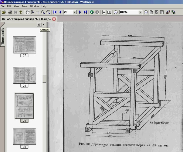

    А вот тут концептуально-готовое решение для козлового варианта ("перекинутого" через стену):
    Показать скрытый текст
    перемещаемый вариант (для концепции)
    по крайней мере перемещаемая по грунту на лыжах (хоть ломом, хоть лебёдкой) конструкция, у которой центр масс груза заведомо не покидает границ точек опоры, это конструкция самостабилизируемая. В отличии от "груза на мачте".

  • Вот сварил одну сторону.раскосы правильно нет поставил?будут усилие держать?
  • Будут, правильно, если в пределах треугольника. А что выше, в красном контуре, будет? Уже участок опрокидывания? Эскиз общей компоновки есть?
  • Да,то что выше это участок опрокидывания.

    Опоры подъемника готовы,осталось передние и задние диагонали сварить и надо думать каким делать бак под бетон.может сделать его не переворачивающимся а с открывающимся дном?высота направляющих для бака 3700.верхняя точка стены 3100

    Тогда если без компьютера и 3D, то вычерчивайте все это в масштабе 1:10, и бумажно-картонно-пенопластовыми модельками лотков, короба для приёма, подъемника начинайте выполнять функцию про_раб_а, разрабатывайте модель производства работ. Сразу видно будет что куда просится, где нужен лоток, а где журавль. Это вам для примера, чтоб не думали будто я шучу про модельки. Прошло почти 10 лет, автор столика давно вырос и сейчас в КБ проектирует самые настоящие самолёты.
    В ответ на: может сделать его не переворачивающимся а с открывающимся дном?
    На мой взгляд опрокидываемый (как в исходнике) как-раз имеет много преимуществ (прочность при простоте исполнения) по сравнению с тем, чтоб мутить открывающийся.
    Открывающийся имел бы смысл при применении крана, а когда тут всё той же лебедкой, тупо дальнейшим ходом по направляющим, можно осуществить разгрузку... Посмотрите тут или здесь простейшее оборудование, которому 80 лет уже. Опрокидывание как принцип выгрузки, а рамы вообще деревянные. Вам не жилмассив высоток строить, а 3 дома.
    Единственное что, так это может для попадания в 150мм зазора и чтоб работа почище шла (брызги) так это или на подъемник прикрутить на планку или на стену насадок сделать с мягкими щитками (старый линолеум, резина и т.п.).
    А вообще подъемник следовало проектировать или секционно-разборно-надставляемый или с изменяемой геометрией (углом направляющих, соответственно и высотой выгрузки): при сбрасывании бетона с высоты более 2м тяжелый заполнитель может начинать оседать по 1 з-ну Ньютона. Конечно, вас от такого расслоения смеси может спасти её перемешивание в ходе раздачи влево-вправо от точки заполнения опалубки, но при заливке первого уровня зачем на лишнюю высоту бетон гонять-то?

    Раз уж месить самому, я бы рассмотрел установку бетономешалки внутри периметра стен и сдвигал бы ее вдоль стены по мере заливки, ибо, на мой взгляд, подвезти сухие инертные и воду проще чем возить бетон. Да и вообще рассмотрел бы установку мешалки наверху чтобы вываливать сразу в опалубку, и уж тогда лебедка с уже сваренным подъемником позволят легко подавать к ней инертные (тут и мешалку можно поменьше сделать).
    А вот эта мысль здравая по моему.
  • Таскать вдоль стены установку с высоким центром тяжести это как-раз недостаток. Перемещать по земле бетономес и подъемник с бункером в нижнем положении как минимум безопаснее.
    Однако можно заменить бункер подъемника на сам бетономес и гонять вверх-вниз по направляющим именно его. Если направляющие его, 260-литровый, выдержат.
    Так что ключевая нерешенная "рукопашная" проблема это по-прежнему именно загрузка бетономешалки (включая этап подтягивание инертных).

    Вот это мне и не нравится. Выше я постил ролик про смеситель с механической загрузкой и все это на колёсном шасси с приводом. Это конечно программа-максимум, но можно же ТСу что-то придумать чтоб инертных на 22 куба (это же на только данный случай) заливки руками не тягать.
  • А чем проще инертные возить чем бетон?то что легче на массу воды?или то что не болтается по сторонам как бетон?
    Бетономешалку мне поднимать не вариант...лишние 100 кг.Хотя было бы наверное удобно.Подвезти щебень,песок ближе к бетономешалке не проблема.место есть
  • В ответ на: А чем проще инертные возить чем бетон?
    Разве что только тем, что почище, тару потом не отмывать. Не помню, писал уже или нет про вариант с перемещаемыми коробами с принятым товарным бетоном и разгрузкой их в тачку или лоток через шибер?
    А вот если у вас были бы тарированные и удобные спецтачки под инертные, помост-подъемник для выгрузки тачек в мешалку, тогда вариант с самостоятельным приготовлением бетона стал бы порациональнее.
    В ответ на: Бетономешалку мне поднимать не вариант...лишние 100 кг.Хотя было бы наверное удобно.
    Так не вам же поднимать, а подъемнику. А иначе из мешалки вниз, в тачку или бункер, а потом снова вверх... То, что мешалку возможно придется поднимать уже через блок, вдвое медленнее, так зато сэкономите на изготовлении короба подъемника (время и материал).
    В идеале, подъемник с мешалкой имеют один привод, который в нижнем положении "груши" крутит её, а потом переключается на её подъем и опрокидывание. Или крутить мешалку таким приводом, котоый при этом её и медленно вверх поднимает (пока замес идет), а вниз уже быстро, но своей массой под тормозом.
