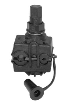

  • не встречал нормальных проколов, на мой взгляд не надежно, лучше "орехи"

  • А что вы подразумеваете под "орехами"? Вроде как прокалывающие зажимы и называют "орехами".
    Мы уже 4-й год меняем поэтапно старую ЛЭП-0,4 кВ внутри садоводческого товарищества на ЖБ-опоры и СИП, включая подводку к домикам. Никаких проблем с зажимами не было. Могу в личку написать производителя и их дилера, чтобы не рекламировать. Конечно, если хочется "выпендриться" или есть деньги -- можно купить дорогие финские или ещё какие-нибудь буржуйские.
