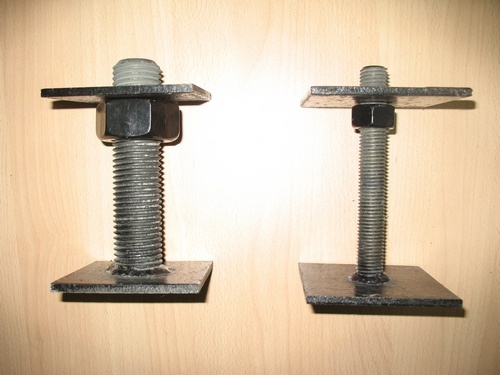

  • А вот хотел проконсультироваться, почемубы дл выравнивания дома а столбах не использовать некое подобие винтового домкрата.
    Идея на картинке, только естестенно помощьнее резьба и несущие элементы
    Убежденный мизантроп
  • Компенсаторы на колоннах так работают при усадке брусовых домов.
  • Потому, что расклинить намного просче и дешевле.
    Главное угол у клина правильный подобрать :улыб: .
