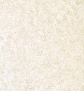

  • В ответ на: можно на ОСП клеить обои, предварительно прошпаклевав швы?(на ютюбе увидел)
    я клеила, даже швы не шпаклевала, при этом обойный клей посоветовали в магазине, как оказалось, неудачный (плохо держит, им даже нахлесты обойных листов, т.е. бумага на бумагу, клеилась плохо), а набрала сразу на весь дом клеить:хммм:тем не менее обои держатся неплохо, только на третий год стали кое-где по углам отставать (у меня простые бумажные; какой именно клей - не скажу уже, только помню, что упаковки темно-синие)
    и совсем необязательно "интенсивный рисунок" (SANDR54:миг:) - на потолок я клеила бежевые (типа тех, что в аттаче, но чуть светлее), не сказала бы, что щепочки видны, стыки между панелями - и те не везде заметны

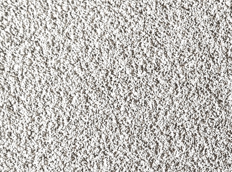

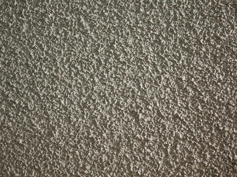

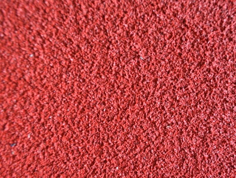

  • Если в на стене из СИП не предпологается прокладка коммуникаций, можно сделать декоративное покрытие используя напыляемую пробку. Отличная шумоизоляция и декоративное покрытие. Поставляется колерованной в массе. Экологически чистый продукт.
    Очень хорошо гасит шум.
    В Гамме стандартных цветов 18 наименований.
    • Белый
    • Гранат
    • Зеленый
    • Светло Синий
    • Серый
  • Может, эта пробка где-нибудь и гасит шум, но только не при напылении тонким слоем. Если звукопередача и снизится, то на пренебрежимо малый уровень, и в очень узком диапазоне частот.
    Сколько-нибудь эффективно глушить звукопередачу упругой стены из SIP может или жесткое и слабоупругое покрытие типа ГКЛ, или волокнистые материалы достаточной толщины.
  • При нанесении на 2 слоя, толщина покрытия 4 мм. Покрытие имеет фактуру и объем. 90% натуральной пробки в составе.
  • Да хоть 10 мм и 146%, какая разница-то? Вы представляете себе, за счет чего происходит поглощение колебаний?
  • По данным завода изготовителя способен ослабить шум до 65dB при толщине слоя 4 мм.
    Есть опыт нанесения данного материала на СИП.
