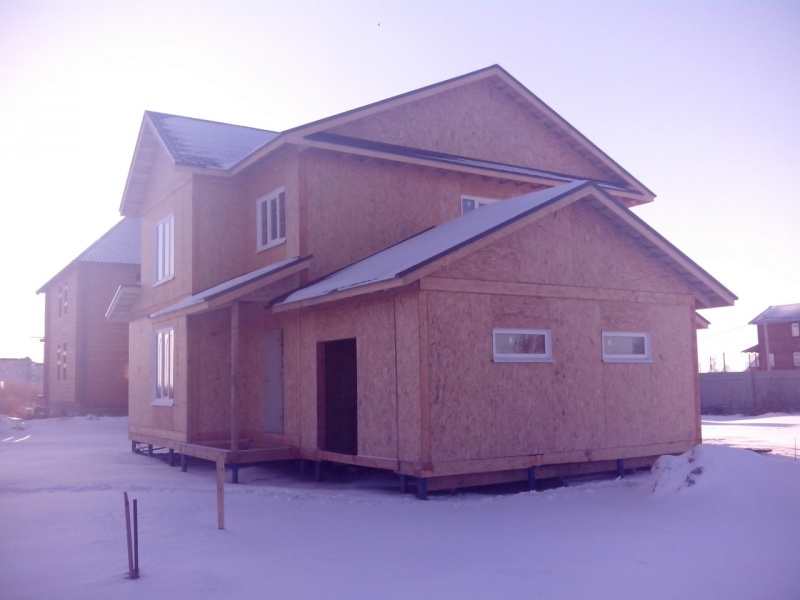

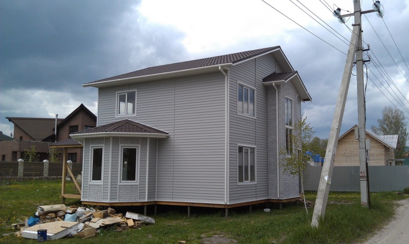

  • Реализовали пару интересных проектов в СИП-панелях. Хочу поделиться. В сети этот проект известен как "Канадец".
    Дома из SIP-панелей.

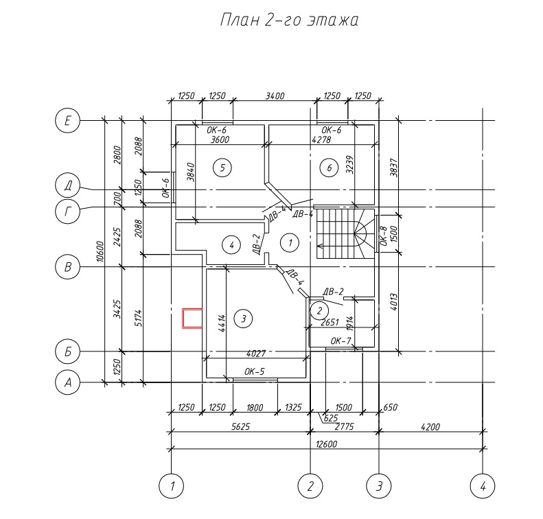

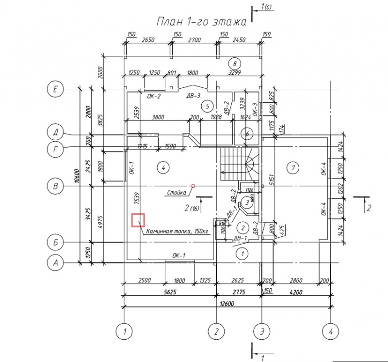

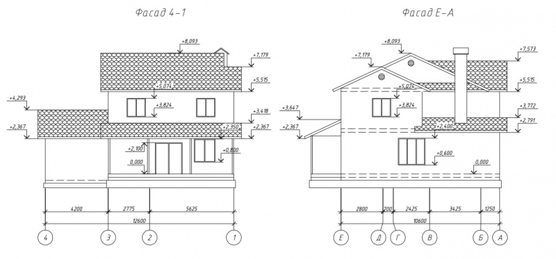

  • Фасады и планировки:

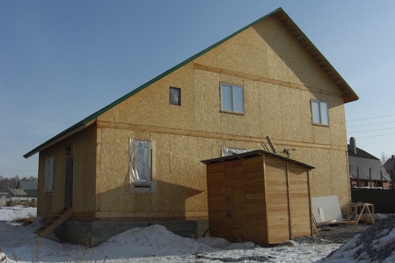

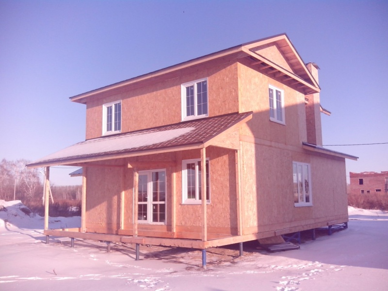

  • Еще один проект:
  • И фасады с планировками...
  • Да-а-а, многогранная конструкция на первых фото. А труба там тоже сип!? Или она декоративная?
  • Труба каркас с ОСП, внутри дымоход с изоляцией будет.
  • Скат крыши, пронизывающий трубу, интересно выполнен.
  • Какая максимальная высота потолков (в черноте), исходя из стандартного листа ОСБ получается?
  • 2,8 метра, как правило. Но приходилось делать 3,2. Позже этот проект выложу.
  • На сколько такая многогранность дороже обходится, чем просто прямоугольный дом в два этажа под двускатной крышей, при равной общей площади?
