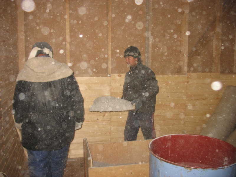

  • Доброго вечера!
    На фото дом, который мы построили за строительный сезон (с мая по сентябрь), с нуля, с выжигания травы на участке.
    Дом 12*12 метров, + пристроенный гараж 6*6 метров. В доме 5 комнат, прихожая, "сени", кухня и ванная. Под крышей во весь размер чердак, который пока не используем, однако планируем когда-нибудь поставить мансардные окна и сделать что-то типа комнаты отдыха 6*6 метров в высоченными потолками (по центру, внутри балок, на которые опираются стропила).
    Технология каркасная, внутри и снаружи всё обшито вагонкой, внутри - утеплитель "эковата".
    Полностью под ключ, с оплатой работ строителей (три узбека), наружней и внутренней отделкой, системой отопления, канализацией, подключенными 15кВт электричества (три фазы), забором вокруг участка 30*50 метров - бюджет 1,4 млн. руб. Строительство завершено в 2010 году. Есть полный финансовый отчет, который велся в программе "ДомФин", в котором учтено всё, вплоть до перчаток и самого распоследнего гвоздя. Цифра затрат именно из "ДомФин", не "из пальца". Есть небольшие недоделки как снаружи, так и внутри, оцениваемые на сегодня в сумму окола ста тысяч.
    Отопление - электрическое (просто развешаны конвекторы и воткнуты в розетку), канализация - септик, на входе только холодная вода, нагреваем накопительными водонагревателями.
    Параметры энергопотребления: в зимний период потребление электроэнергии (отопление, освещение, электроплита, холодильник и всё прочее) - в среднем 2,5 тысячи руб. в месяц. В лютые морозы доходило до 3-х тысяч. Показания счетчика записываем еженедельно, элекричество не воруем. До "одури" не топим - поддерживаем температуту около 21-22 градусов. В комнатах, которыми пользуемся очень редко конвекторы ставим на энергосберегающий режим.
    В доме комфортая атмосфера и зимой и летом, легко дишится, запах дерева.
    Проект делали сами, в строительстве применяли кое-какие собственные идеи, что позволило построить добротный дом быстро и недорого. Результатом мы довольны.
    Единственно, что было потрачено с избытком, так это нервы, в основном из-за того, что хотелось всё успеть за один строительный сезон. Это был наш первый подобный семейный опыт.

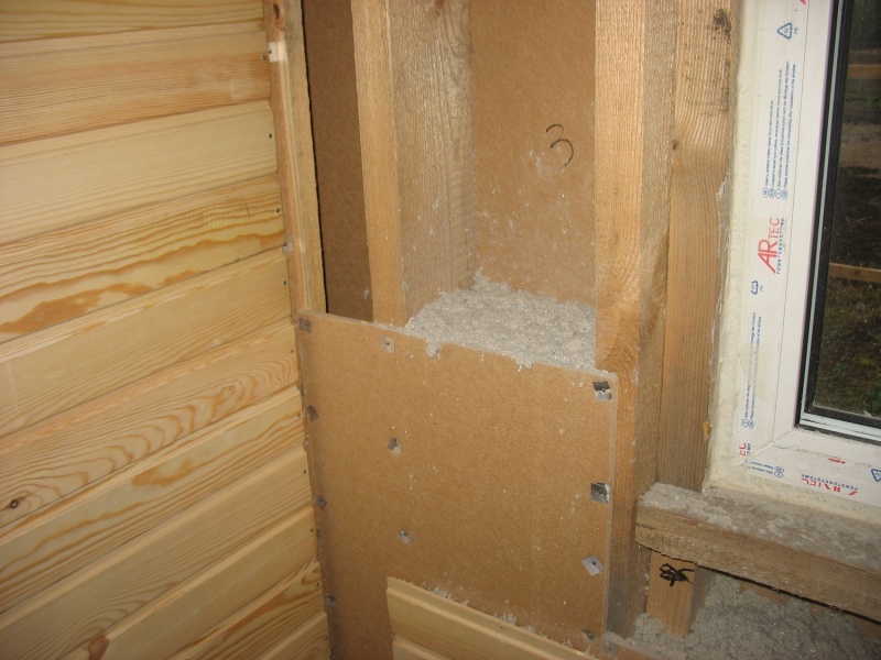

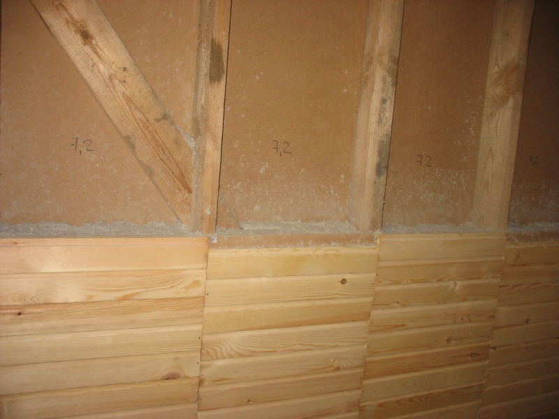

  • Хорошо Вы постарались за сезон, ну и узбеки маленько) Утеплена у Вас только кровля, или межэтажное перекрытие тоже? И какая толщина, расскажите..
  • Кровля не утеплена вовсе, только потолок. Изнутри дома вверх: 1,6 см вагонка, около 5 см - воздух, 1,2 см МДВП (мягкая деревоволокнистая плита - химии абсолютный ноль), 20 см эковаты (плотностью около 45 кг/куб), 1,6 см листвиничной (покрепче) вагонки (отобрали похуже и сделали временный черновой пол на чердаке, прямо на лаги прибили гвоздями). Чердак используется пока только для хранения "всякогоненужногоножалковыбросить". Когда будем думать что-то делать с чердаком, придумаем что с кровлей делать. Но, полагаю, что и там тоже утеплим как-бы только "коробку" помещения, которое там будет, усилим вентиляцию, а кровлю не будем утеплять.
    Фото чердака, по традиции, прилагается:улыб:

  • похожу у Вас тепло и сейчас на чердаке- померьте температуру там, это интересно будет.

  • В ответ на: внутри и снаружи всё обшито вагонкой, внутри - утеплитель "эковата".

  • Всем доброго вечера!
    Эковата шла в мешках, вес разный, от 13 до 18 кг в мешке, плотностью около 150 кг\куб. На каждом мешке был указан вес (подписан маркером). Около 15-20 мешков были взвешены для контроля - вес совпал.
    Технология попадания эковаты в стену проста:
    1. Зашиваем стену изнутри дома частично по высоте (в моем случае в размер листа МДВП 1,2 м).
    2. Рассчитываем объем получившейся полости Д*Ш*В (все видно на фото), куда нужно внести эковату.
    3. Умножаем на необходимую плотность (в моем случае 65-70 кг\куб).
    4. Получаем цифру в килограммах, сколько в конкретную полость нужно внести эковаты.
    5. Пишем эту цифру над полостью.
    6. Масса эковаты в каждом мешке нам известна, а посему, легко рассчитывается, какую часть мешка нужно внести в каждую конкретную полость. До грамма считать нет смысла, точность «такая-то часть этого мешка» вполне достаточна.
    7. Дрелью с насадкой эковата распушивается в металлической бочке.
    8. Пересыпаем ее в деревянный ящик, чтобы было удобнее зачерпывать «специально изогнутой» фанеркой.
    9. Засыпаем необходимое, рассчитанное в кг, количество распушенной эковаты частями в полость, притрамбовываем послойно специальным приспособлением типа «мини-швабры».
    10. Через 20-30 полостей рука уже начинает чувствовать плотность (но это дополнительный элемент контроля, основной – точный расчет по каждой полости).
    11. Далее все повторяется выше на 1,2 м и так до потолка.
    Технология попадания эковаты в пол и потолок еще более проста и, полагаю, не нуждается в описании - расчет велся вообще «покомнатно» и плотность эковаты делалась около 45 кг\куб.
    Квалификации моих строителей оказалось вполне достаточно для выполнения этих простых операций. Расчеты делал сам (рулетка, калькулятор, маркер).
    «Пирог» также предельно прост (с учетом того, что при использовании эковаты пленки не требуются). Изнутри дома наружу: вагонка сосновая, МДВП, эковата, МДВП, вагонка лиственничная. Никаких воздушных зазоров нигде нет. Единственное место, где поставили пароизоляционную пленку - снизу пола.
    Фото прилагаются. Есть видео всего процесса, но объем 146Мб, кому очень понадобиться, попробую куда-нибудь выложить.

  • В ответ на: эта засыпка вручную подвергалась какой то трамбовке или нет ?
    Как человек, неоднократно выполнявший засыпку асбеста (поставляемого в мешках из крафт-бумаги термостойкого теплоизолятора, если что), недоумевающе спрошу, а утрамбовывать засыпной утеплитель, который сперва вообще вспушивают ( из транспортной плотности ) это для зачем? Больше утеплителя пойдет, теплее станет, да?
    Или всё-тки допущена путаница понятий между утрамбовыванием и контролем-устранением зависаний при засыпке?

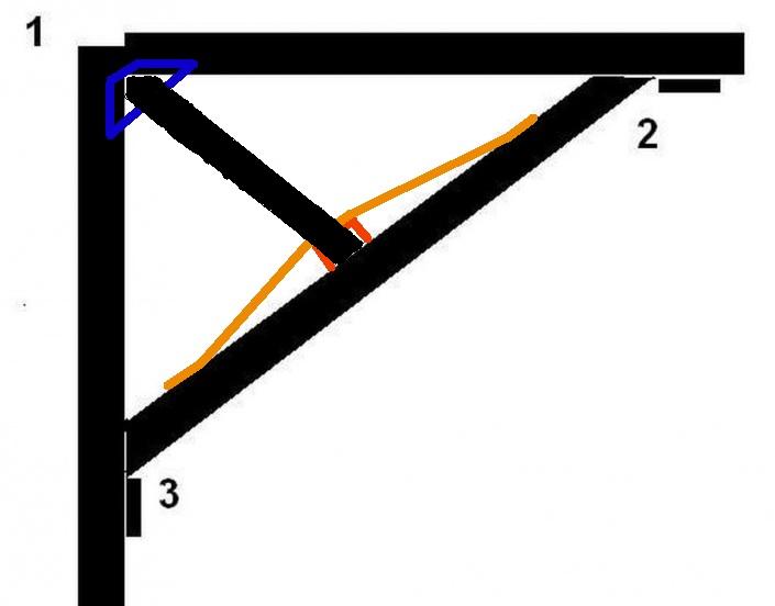

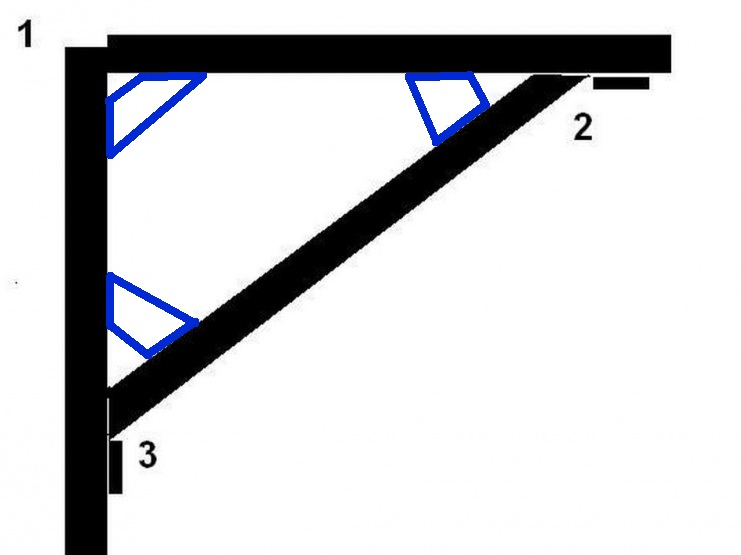

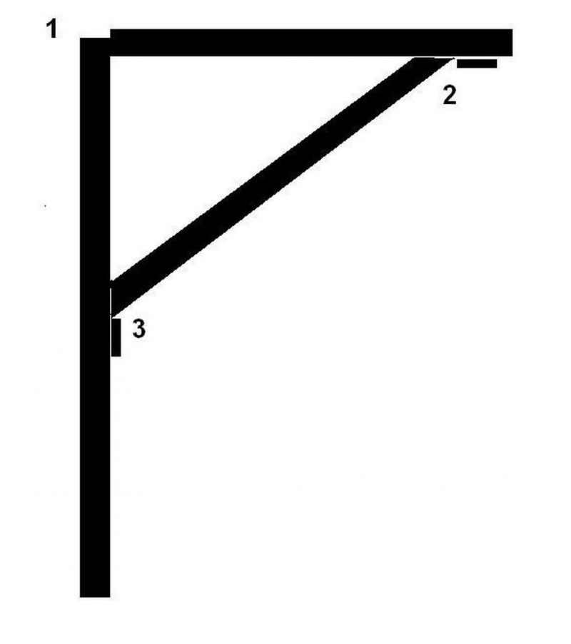

  • Уважаемые специалисты, поделитесь мнениями, надо ли на укосине консоли из швеллера, наварить "опорные столики" и может в верхнем прямом углу конструкции как-то усилить желательно?
    Исходная проблема была в "зависании" в воздухе одной части балкона (см.фото) . Нанял спеца с проф.сайта, уже всё сделали, но что-то сейчас терзают сомнения. Из 12-го швелера (повёрнут к стене и балкону рёбрами) , он соорудил следующую конструкцию:
    1. к кирпичной стене и фундаменту (в землю углубились) прикрепил колонну костыликами 12-й арматуры.
    2. к колонне приварил консоль (не сверху опирание а к боковой поверхности колонны получилось)
    3. приварил укосину, около 45% углы.
    4. в месте крепления к фундаменту - приварил к швеллеру решётку из арматуры и забетонировал ямку
    Все соединения держатся на швах дуговой сварки (аппарат бытовой, некоторые швы на троечку получились, имхо) .
    Переехали в Краснодар на ПМЖ ㋛ ♡ ☼
    Если будут вопросы, то в профиле есть контакты - пишите, всем отвечу.
  • Если " ажкушактьнеможешь"-сделай усиление всех трех углов накладными косынками из листа примерно равного по толщине стенке швелера.

  • Кушать могу. Спать не могу )
    Благодарю за ответ.

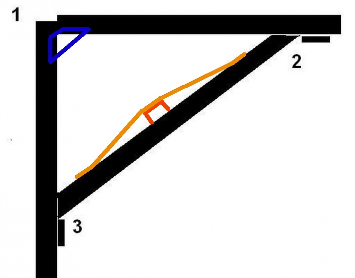

    Гугл про накладные косынки фото не выдаёт. Я правильно понимаю, что это накладные куски металла, которые перекроют ширину обоих швеллеров на стыке? Их приложить с двух сторон соединения и по периметру обварить? Ага?

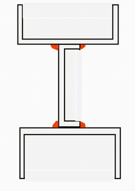

    А что думаете про "опорные столики" , которые внизу соединения привариваются и не дают сползать?

  • В ответ на: Гугл про накладные косынки фото не выдаёт.
    гугл это поисковик, а не искусственный интеллект с телепатией, так что за вас запрос продумывать и не обязан и не умеет. гуглите не косынки (в цветочек и горошек), а руководящие материалы по проектированию сварных соединений.
    В ответ на: А что думаете про "опорные столики" , которые внизу соединения привариваются и не дают сползать?
    Они (те, что вы подрисовали) не смогут взять на себя нагрузки.
    Следовало все соединение проектировать иначе, а теперь накладки на ребра швеллеров даже проварить нормально уже нет условий, поэтому реально качественно можно только в узлах трапеции вварить (по оси симметрии швеллеров). Чтоб внутренней коррозии не возникало шов класть обязательно вкруговую, без каверн и разрывов, шлак отбить, шов зачистить, обезжирить и первый слой грунта положить прям по еще тёплому металлу.
    Трапеции вырезать можете прям из остатков швеллера.
  • Спасибо за третий вариант! :agree:
    Второй дали на другом проф. сайте сварщиков: усилить укосину ещё одним швеллером и приварить из швеллера биссектрису, из верхнего прямого угла к центру укосины. Пишут, что так надёжнее всего убережёт от возможного смятия, если балкон попытается "пойти" вниз.
    Буду думать и завтра варившего спеца озадачивать.
    А мои нагугленные опорные полочки-столики, для предотвращения сползания шва - никто что-то не принимает во внимание. На том форуме написали, что они применяются, в основном, для болтового соединения :dnknow:

  • Про столики думаю что они на п.5 не нужны.Если уж так необходима какаято неведомая п.5,в которую упереть,достаточно простого стержня 10-16 с обваркой .
    То ,что предложил Коста -тоже косынка,только несколько более сложная чем из листа.

  • П.5 вам сварщики предложили. НО нато они и сварщики,чтоб варить.Конструкцию профессиональноый конструктор конструирует,еслифчо.А если балкон пойдет вниз то потеря устойчивости главной укосины произойдет в направлении минимальной жесткости сечения.

  • Так каждый же бьёт себя пяткой в грудь, что инженер-конструктор. Даже у меня 3 курса "инженерии" НГАУ и сопромат в зачётке "5" значится, чес. слово. В 90-х учил, пока на экономический фак. не перевёлся. Эх, всё это давно было и как-то не особо вдумчиво. Ниже прикрепил переписку (кстати, косынки он тоже упоминает)
    Показать скрытый текст
    Глобул:
    Если плита "пойдёт" то прочность швов уже ничего не решит. Моё мнение -- надо усилить укосину -- сделать её двойной. То есть наложить на неё такой же швеллер для получения профиля двутавра. Делается это грамотно через прокладки из листового металла между швеллерами.
    Затем жёстко привязать середину укосины к прямому углу распоркой из того же швеллера. Таким образом мы уменьшим её длину в два раза, следовательно увеличим жёсткость в два раза.
    Ошибки вашего "спеца":
    Он сделал опору на стену костылями из арматуры -- правильно, Но есть точка заделки арматуры в стену, и точка приварки этой арматурины к швеллеру. Зачем он эти две точки разнёс так далеко? Чтоб дать возможность этому участку арматуры сгибаться?
    А почему конструкция не покрашена?
    У спецов такая конструкция будет сварена и покрашена в цеху, а потом установлена на месте с минимальным применением сварки.
    Гость:
    Вчера только сделали и на месте (не в цеху) - поэтому не покрашена. Да и меня бессонница мучает, из-за неуверенности в конструкции. Доделывать, видимо, придётся, а затем красить будем.
    Если честно, то я сам не ожидал, что он повернёт швеллер рёбрами к поверхности дома и балкона, из-за чего упомянутые вами точки приварки арматуры удалились. Оставил его и помощника с материалами, а когда пришёл, то уже так было сделано. Сказал, что так красивее - как коробочка будет смотреться. Может правда эстет, а может варить так ему легче (прямые плоскости) . Но, в плане просадки колонны вниз - успокаивает многоточечная привязка, в т.ч. к ж/б фундаменту и заливка собственного небольшого фундамента под колонну, с армированием. А вот швы и достаточность одной укосины - лишили меня сегодня сна.
    Благодарю за советы!

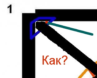

    Прошу ещё прокомментировать: если не к этой укосине приваривать ещё один швеллер, а повыше (посередине, например) приварить ещё один и его с углом соединить, то будет сопоставимая предложенному варианту жёсткость? Просто, остатки швеллера коротковатые остались. Ну и про опорную полку напишите, пожалуйста: стоит её по краям соединений приварить всё-таки или это только для удобства монтажа используется? А то риск смятия укосин уменьшу, а швы поползут.
    Глобул:
    "если не к этой укосине приваривать ещё один швеллер, а повыше (посередине, например)"
    Тоже вариант. Но в угол биссектрису кинуть надо, пусть не из швеллера, а уже пофиг из чего. И не надо новую укосину посередине -- надо максимально длинную -- сколько есть остатка швеллера, весь его туда и загоняйте.
    Всегда сминайте конструкцию в своих фантазиях, и увидите что и куда начнёт сгибаться. Я предложил биссектрису из швеллера, ибо она на такую длину тоже должна иметь жёсткость (как сопротивление изгибу при работе на сжатие, ибо прочность (на разрыв) мы не рассматриваем ваабще -- на таком швеллере можно весь дом подвесить, но поставить дом на него низя -- швеллер согнётся), а вы предлагаете ещё одну укосину между углом и существующей. То есть эта новая укосина разобьёт биссектрису примерно папалам и таким образом придаст ей жёсткость. Следовательно аж из швеллера биссектрису делать уже не обязательно.
    "Ну и про опорную полку напишите"
    Это при болтовом соединении в основном используется, а в вашем случае сделайте просто в углах косынки, и спите спокойно -- швы таким образом удлинятся в разы.
    "и заливка собственного небольшого фундамента под колонну, с армированием."
    Вряд ли он там работает, но может его и подопрёт немного при общей осадке дома.
    "Доделывать, видимо, придётся, а затем красить будем."
    От стены всё равно не прокрасите и оттуда будет потихоньку лезть ржавчина. Поэтому варится и красится всё в цеху, а на месте прибивается к стене и собирается на болты. Единственное что подпорные накладки для укосины можно по месту приварить.
    А ещё вам могут сказать что такой способ не возможен -- кивните и не спорьте -- сказавший просто ни разу не видел как это делается, по этому и не верит в такую возможность.
    Скрыть текст

  • В ответ на: мои нагугленные опорные полочки-столики, для предотвращения сползания шва - никто что-то не принимает во внимание.
    Ну так сам ответь на вопрос, а каким образом на них вообще окажется возложенной интересующая нагрузка-то?
    :смущ: Живет такая "нашлепка" сама по себе, никого-ничего не трогает...
    В ответ на: усилить укосину ещё одним швеллером и приварить из швеллера биссектрису
    Но так и такую укосину из швеллера можно минимум в 5-ти вариантах расположить, и это разные варианты с точки зрения косячности от накопления в местах швов конденсата, по разрывной нагрузке на шов в узле "1" (если пойдет деформация), по удобству наложения швов и т.п.
    Тупо увеличить жёсткость укосины от прогиба вверх можно сформировав ферму наложением тяги из полосы или пары прутов через упор из куска того же швеллера. И узел "1" стоит усилить, а то один шовчик, работающий на разрыв со скруткой (да при таких-то длинах рычагов), это какой-то неправильный фен-шуй.
    А вааще самое правильное в сложившейся ситуации это поставь себе СолидВорк, выстрой модели усиления и промоделируй нагрузки, потом уже за материал хвататься.
    2_Badger211
    В ответ на: тоже косынка,только несколько более сложная чем из листа.
    Конечно косынка, просто ему листовой металл толщины полки швеллера найти может оказаться более проблематично, чем кусок того же швеллера.
  • Мне бы одним мощным куском швеллера, желательно и чтобы двух зайцев (если можно)
    Чтобы конденсат не накапливался - может приварить "биссектрису" рёбрами вниз, а плоской стороной вверх? И она же будет играть роль угловой "косынки" и держать укосину от сминания. Покритикуйте такой вариант.

  • В ответ на: приварить "биссектрису" ... Покритикуйте такой вариант.
    Так не случайно же уже отсылал к проектированию сварных соединений...
    1) Как влезть электродом в острый угол, в щель, по сути? Никак. Закладывается промежуточная деталь и выполняются два шва. Но в вашем случае в углу все-равно получится узкий воздушный зазор, в который и краски тоже не зальешь. Это если не плевать на вопрос скрытой коррозии. Ну или сознательно плевать, если устраивает расчетная величина потерь незащищенного металла порядка 0,1мм в год.
    2) Деталь, что называется "косынка", никогда (если по-инженерному) не выполняется треугольником если она подлежит ввариванию в угол, который занят сварным швом. Именно потому, что угол занят швом. "Правильная косынка" выполняется трапецией (внутренний угол срезается для обеспечения подвода электрода вкруговую).
    3) Как вы именно будете именно вваривать биссектриссу, вот о чем думать надо, т.е. как вы будете подавать электрод, чтоб формировалась правильная ванна шва, чтоб получить провар.
    Для этого придется как минимум дать расстояние от горизонтальной полки (швеллера, что под плитой) и разделать край швеллера (чтоб был провар в корне шва), а кроме того может еще и изогнутым электродом варить придется, чтоб подобраться. Но это если так вваривать, чтоб иметь горизонтальный шов на сжатие-сдвиг. А если вам так варить решительно несподручно, то можно разделать кромки для глубокого провара только вертикальных швов (тут тоже варианты, изнутри швеллера или снаружи или и там и там, а для спокойного сна шлёпните поверх пару тех синих трапеций, чтоб в узле «1» потолочный шов на стыке вертикального и горизонтального швеллеров подстраховать.
    Проектирование же ведется не только «абстрактно правильно» но и с учетом базы исполнения (оборудование, персонал, квалификация).
    Скрыть текст
  • Замечание по труднодоступности углов понятно, учту.
    Но, нашёл пример фото с "биссектрисой". Насколько я разглядел, они вообще углы не проваривали, только по доступным краям прошлись. Может этого достаточно? Она же будет работать на сжатие, не давать укосине внутрь колесом изогнуться. Ну и ещё на срез будет работать - дополнительный упор концу приваренного в узле 1 горизонтального швеллера, чтобы вниз не пополз. Т.е. на отрыв не должна работать, вроде бы. Или деформация швеллера колесом более вероятна наружу и именно для предотвращения отрывание швы в углах обязательно должны быть?
    P.S. Профиль швеллера они тоже повернули на 90% как вы предлагали. А как при таком расположении бороться с накоплением воды, конденсата на нижней части? Пытаться какой-то шпаклёвкой или битумом уклончик соорудить или это вообще не проблема и сама будет высыхать, если покрасить?

    В ответ на: ...Трапеции вырезать можете прям из остатков швеллера.
    Как на рисунке не получится, наверное. У меня же швеллера под углом сходятся. Если трапеции для угловых распорок в такой проекции вырезать (ставить на полочки) то полочки срежутся, а могли бы тоже нагрузку нести. Может оставить полки, как в варианте "а" или "б" на 2-м рисунке:
    а) трапеции и основные швеллеры широкими стенками примыкают в размер
    б) широкая стенка трапеций повёрнута на 90%
    • Если так делать трапеции, то полочки срежутся.
    • Может "а" или "б" ?

  • В ответ на: Насколько я разглядел, они вообще углы не проваривали, только по доступным краям прошлись.
    Дык там же из уголка короткая укосина (усиливающая длинную), внизу накладка на полки уголков, а вверху уголок смещен на край ребра швеллера, проварен по вертикальной полке (в т.ч. и угол) и усё. И этого достаточно, да.
    В ответ на: бороться с накоплением воды, конденсата на нижней части? Пытаться какой-то шпаклёвкой или битумом уклончик соорудить или это вообще не проблема и сама будет высыхать, если покрасить?
    А тут укосина у края плиты, но у вас-то не у края, так что риск осадков от косого дождя минимален, а поскольку угол не очень острый, то движение воздуха вполне приемлемо высушивать будет, тем более коли шов окрашен будет.
    В ответ на: Может оставить полки, как в варианте "а" или "б" на 2-м рисунке:
    Вполне. Просто "мой" вариант сечения "косынки" я не совсем корректно изобразил, там полка останется только с одного края косынки и этот вариант подрезки-подгонки меньше требует чем " "а" или "б" на 2-м рисунке", однако при ваших пропорциях (углах и размерах) варианты " "а" или "б" на 2-м рисунке" действительно удачнее (треугольники фермы более крупные получатся), только подрезки-подгонки к месту больше потребуют (врятли вы в станке будете швеллеры резать, поэтому вопрос степени параллельности разметки и реза по обоим ребрам) но, полагаю, не смертельно, чай себе, а не "дяде"? :миг:
    P.S.: Вваривать сами будете? Ну я про то, что прижать по месту без люфтов и качаний, прихватить с внутренних сторон полок, потом на углах, дать остыть, удалить шлак, потом уже проваривать.
  • :friends:
    Неа, я же для себя, правильно сказали - сам не стану рисковать варить. Вваривать профессионала 6-го разряда жду, к 10-му июня обещал приехать. С ним ещё покумекаем, может найду и наварим накладные косынки и "биссектрису" как-то забабахаем, а может на обсуждаемом с вами варианте остановимся.
    У мужчины, который мне изначально эту конструкцию сооружал, некоторые швы не очень понравились. Он профильный слесарь-сантехник, с 3-м разрядом газосварщика, может опыта со старанием в дуговой сварке недостаточно, хз. Я студентом лучше варил, чем у него некоторые швы получились.

  • В ответ на: Уважаемые специалисты, поделитесь мнениями, надо ли на укосине консоли из швеллера, наварить "опорные столики" и может в верхнем прямом углу конструкции как-то усилить желательно? .
    Усиливать углы смысла нет, эта конструкция вообще практически не рабочая - швеллер плашмя не держит нагрузку. Его надо было вертикально ставить, а лучше двутавром сварить.
  • Вертикальный столб и его фундамент жили бы своей отдельной жизнью от фундамента дома и разболтали бы балкон. Нагрузка под 45% вполне себе передаётся на швеллер. Посмотрите конструкции ферм, электр. столбов и т.п. - тоже треугольники.
  • В ответ на: ..... Нагрузка под 45% вполне себе передаётся на швеллер....
    Не факт, что нагрузка передаётся. Перед установкой подкоса, домкратили в "консоль"?
    Такие усиления либо с предварительным домкрачиванием либо клинья, иначе просто декоративная пристройка.
  • а вот когда падать начнет - упрется)
  • треугольник, это хорошо, но швеллер в этой плоскости не работает, я же об этом написал - надо было его вертикально ставить, а лучше два двутавром
  • С какого п.5 не работает?У него что по вторым осям момент инерции и момент сопротивления-0?
    У меня очень мало принципов. Но те что есть я чту свято.
    " Я не друг,не слуга,я-кот, хожу где вздумается,гуляю сам по себе "(с)
  • Ну не ноль, но в разы меньше работает... Непонятно зачем делать заведомо слабее конструкцию из того же количества материала.

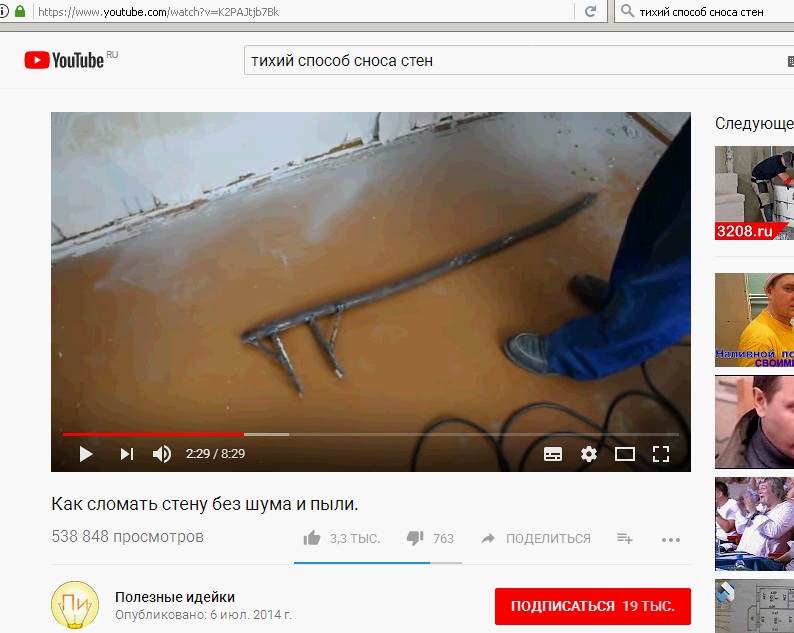

    А что касается конструкции на фото, то меня бы больше нагрузка на стену волновала. Там же рычаг нехилый возникает, а народ вспоминает Архимеда и достаточно скромным рычагом ломает стены в одну каску!
    Так что хоть проходными шпильками этот каркас к стене крепи, а один фиг, если снег будет скапливаться, то стену будет отламывать рычагом, поэтому я бы подумал над стойками (опорами) в районе остекления. А иначе даже при упругом прогибе этого козырька нагрузка на рамы остекления пойдет.
  • В ответ на: меня бы больше нагрузка на стену волновала. Там же рычаг нехилый возникает, а народ вспоминает Архимеда и достаточно скромным рычагом ломает стены в одну каску!
    Нагрузка в верхней точке - на растяжение и отрыв, в нижней - на сжатие и давление на стену.
    Поэтому присутсвуют горизонтальные элементы (уголки или профильные трубы), распределяющие точечную нагрузку на всю их площадь.
    Верхний к стене можно крепить и в 8-10 точках, плюс вектор силы там не под прямым углом...
    Опоры противоречат условиям, т.к. цель - снизить нагрузку на перила и плиту балкона, но часть всё-равно будет передаваться чсерез сами окна - там ведь армирование, т.е. снимать часть с козырька.
    А про стену на видео - она даже не в ванной комнате, а обычная - такую без приспособ ломать можно - руками и монтировкой! А вот влагостойкие такие - чуть прочнее и тяжелее, но легко ломаются, когда этого не надо :смущ: (хотел слегка подвинуть кусок такой, но стала крениться по трещинам и плавно упала, т.к. крепежи были удалены уже).
