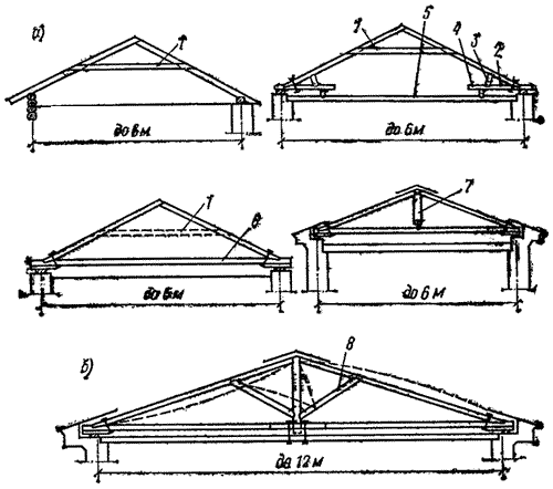

  • Хочу весной поставить гараж на участке размер 6.4*8.4 внутренний стены шлакоблок под облецовочник, крыша двух скатная со смещенным центром под металочерепицу, длинная сторона крыши на дорогу, короткая во двор, двое ворот и дверь. Вопрос такой: Как сделать балки перекрытия (имею в виду длину), клееный понятно, но это дорого. Бруса такой длинны нет. Или может, кто другой вариант предложит?
  • Швелер, двутавр в общем что-то металическое. правда продаются по 11,7 метра.
    Исправлено пользователем maklein (05.10.11 16:22)
  • Вы имеете в виду, один по середине, и на нем балки состыковать?
  • можно отлить из бетона
    Печных дел мастер!!!
  • А возможен такой вариант, под коньком положить швеллер или двутавр, и сложить на нем стропила уперев их на стену?Конечно, поставить опору по середине швеллера?
  • Здравствуйте. А что ферма не походит для вашего варианта? Доски можно срастить...пролёт та шесть с лишним метров...
  • Подходит, просто на сколько это увиличивает стоимость? напримен на первом рисунке вариант а-до 8 метров.
