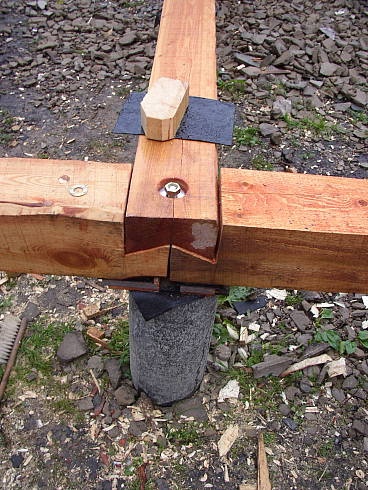

    Придется брать сухой 6х6, резать и делать как на картинке.

    Соединение "полусковороднем" здесь не оправдано. Вон уже трещина пошла...
    Делай "по ленивому" в полдерева, и крепи перфорацией с глухарями. У нас тут не Америка с торнадо и не Япония с цунами, анкерить бесполезно. Если морозное пучение начнёт давить твои столбы- ни что не удержит.
    Если бетонные сваи выполнены правильно, обвязка нагруженная домом не куда не денется.
    Если очкуеш, заливай ростверк.

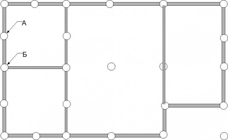

    Привожу план дома и план свай фундамента.
    На сваях "А" или "Б" лучше делать стык бруса?
    Брус будет 220х150 (вчера уже привез сухой).
    И как лучше ставить ("лежа" или "стоя") (по ширине или по высоте)?

  • на сваю А
    Если предположить что у вас 2 м между сваями то вариантов два: 6+2 и 2+4+2
  • дом 6,5х10 (по осям).
    То есть вы советуете делать стык на свае, где нет угловой стойки?
  • В ответ на: дом 6,5х10 (по осям).
    Ага. вам все равно обвязку делать в 2 венца - нижний переруб сделайте на 2 свае с ближнего угла, верхний - на 2 свае от дальнего - в любом случае перекрываете целым. отхода только много. хотя покумекая можно раскидать.
  • А в центре большой комнаты свая зачем? если не секрет?
    Ведь она ничем не нагружена - выхватите неравномерную осадку - выпрет балку
    лучше перенесите - полезнее будет

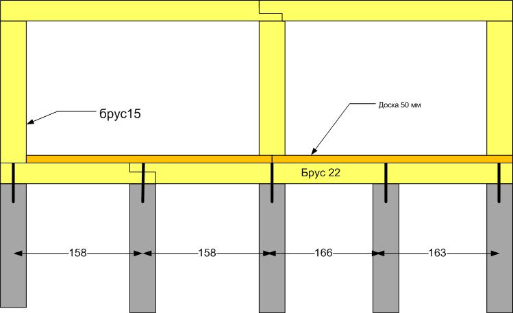

  • Если делать обвязку в два ряда, то получится 220+150=370 мм. Это нормально?
    Тогда надо еще брус докупать, я думал обойтись одним рядом 220, а сверх (стыки) закрыть доской 50.
    Перенести сваю уже не получится, он на 2,3 метра залита:улыб:
    Я её ставил из расчета, что пролет балки пола будет большой и это типа дополнительная подпорка, чтобы пол не качался.
    А почему осадка неравномерная будет? Уже год как свая стоят.
    Да плюс можно же сделать на этой свае регулируемую подставку, видел на картинках...
  • получится 220+150=370 мм. Это нормально?
    ______________________________________
    Проект нужно делать и строить по проекту.
    Совет для всех.
    А по обвязке скажу, у тебя между сваями расстояние с боольшим запасом и 200 будет за глаза.
  • Значит ли, что такой схемы обвязки хватит?
  • В ответ на: Значит ли, что такой схемы обвязки хватит?
    Хватит, только поясните мне, зачем анкера в сваях?
    И где гидроизоляция по срезу свая-брус?

  • 1. Анкер? Ну чтобы типа держалась обвязка. Сейчас из каждой сваи торчит армаматура D10 по 3 шт в каждой свае. Что с ней делать - не придумал.
    2. Гидроизоляцию обязательно буду ложить, картинку делал для другой наглядности.
    3. Если анкер не нужно, это сильно упростит работы. Но, блин, а вдруг "съедет" обвязка со свай? :хммм:
  • В ответ на: 1. Анкер? Ну чтобы типа держалась обвязка. Сейчас из каждой сваи торчит армаматура D10 по 3 шт в каждой свае. Что с ней делать - не придумал.
    Ну если у тебя сваи по ТИСЭ заякорённые:улыб: с уширением внизу и отстояли зиму без нагрузки без деформации то куда "съедет" обвязка? У нас тут не Америка с торнадо и не Япония с цунами, а жулики дома воруют по другому :biggrin:
    Арматуру спилить, оголовок сваи покрыть битумно-резиновой масткой.

  • Дрова на 220 привез.
    Арматуру в сваях оставил по 1 шт на сваю, просверливаю в балках и "насаживаю" их на арматуру.
    По факту:
    1. Дрова тяжелые, втроем работать надо.
    2. Некоторые "вертолетом", приходится ставить отрезками по 3 метра, чтобы снять напряжение.
    Резюме:
    Дюже тяжко по сравнению с "платформой". :хммм:
    Буду "тешить" себя и тещу, что мол дрова на 220 - это мощщща:улыб:
    Следующий дом буду по "платформе" строить.
