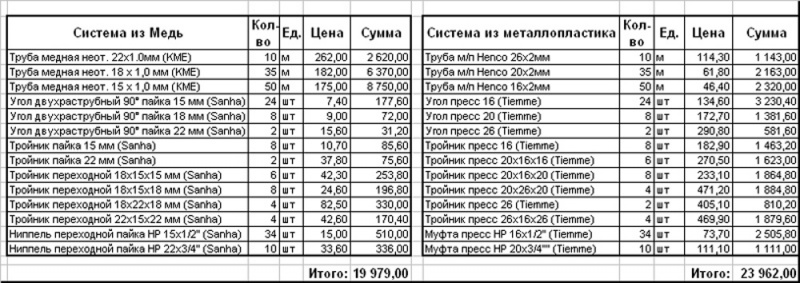

    Беглый взгляд на ценники показывает, что "фитинг медь-медь" стоит на порядок ниже, чем "медь-пластик". Более дешевый пластик быстренько "подравнивается" своими фитингами.

    В ответ на: Беглый взгляд на ценники показывает, что "фитинг медь-медь" стоит на порядок ниже, чем "медь-пластик". Более дешевый пластик быстренько "подравнивается" своими фитингами.
    А основная часть фитингов и выйдет медной при смешанной системе.
