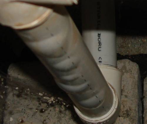

  • Вам нужна работающая (в конкретных условиях и с учётом течения времени) система или чтоб у вас был модный радиатор? Чем более "эффективный" радиатор вам сосватает маркетоЛОХ, тем менее эффективную систему отопления вы получите в самом ближайшем времени. Самый "неэффективный" регистр из труб есть самый стойкий по сохранению способности к теплопередаче отопительный прибор. При прочих равных (наших реальных) условиях.
    Ну и см. вложение.

    Это вам так представляется. Лично я эту информацию получил из структур, которые этой тематикой занимаются на уровне изобретений и их внедрения. А лобби маркетолохов и "главных" (типа)инженеров занимаются тем, что создают себе работу на будущее, чтоб ни в коем случае не появлялось систем, работающих надёжно, долго и с минимизированным обслуживанием. А вот там где собственники сами вдумчиво следят за расходами, ситуация кардинально обратная.
    Я вас переубеждать не хочу, мне достаточно регулярно слышать от "главных инженеров" "Штука классная, но лично мне она не выгодна, потому я тут ей ходу не дам. Извините, ничего личного, просто тут мой бизнес, мне платят за ремонты, а не за их отсутствие".

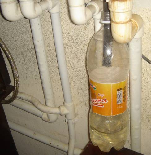

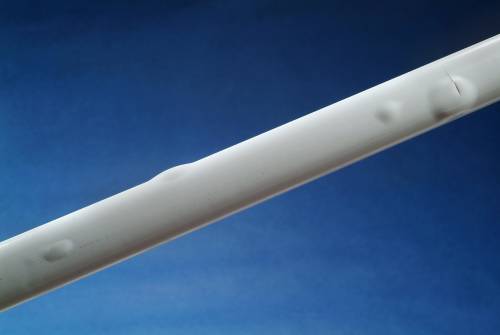

    Монтаж радиаторов доверяйте только специалистам. Нельзя использовать для монтажа отопления полипропиленовые трубы, ввиду их низкого температурного режима (70 градусов С) и большого линейного расширения.
  • (Нельзя использовать для монтажа отопления полипропиленовые трубы) :eek: А какие можно использовать трубы ?
  • В ответ на: (Нельзя использовать для монтажа отопления полипропиленовые трубы) :eek: А какие можно использовать трубы ?
    Медь, сталь..
    У самого в квартире 2года люминь стоит...
  • В ответ на: Нельзя использовать для монтажа отопления полипропиленовые трубы, ввиду их низкого температурного режима (70 градусов С) и большого линейного расширения.
    ещё один униор-продавайКА.
    труба трубе рознь. трёхслойная до 95 град работает. а для линейного расширения компенсаторы температурные существуют. в этих трубах другая проблема - при равном диаметре со сталью условный проход меньше. это надо учитывать. считать по внутреннему. и ещё есть одна вещь, такая как шершавость. там где насос стоит - это пох. а вот если ЕЦ в частном доме, то это может проблему создать.
