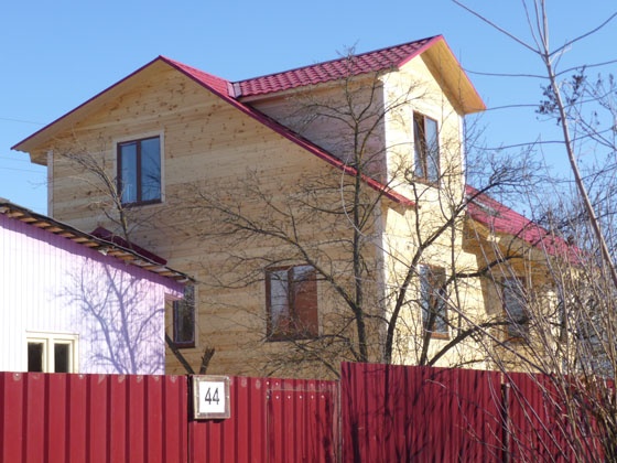

    Прошу совета. Построил себе домик (8х9 м., 2 этажа, второй свет, каркасник, утепление 30 см. плиты роквул, снаружи ОСБ-9 и имитация бруса, внутреняя обшивка - имитация бруса). Дом построен под ПМЖ, жить больше негде, и зима на носу, посему срочно озаботился проблемой отопления. После строительства дома я сильно ограничен в бюджете, посему систему водяного отопления пока не потяну. Газ в СНТ есть, но подключение к нему "под ключ" - это 500-600 тыс. рублей, которых пока тоже нет. И электровариант не проходит - в СНТ очень слабый трансформатор, и робот контроля отрубает потребителя при превышении порога в 5.5 квт. Посему остается "печь длительного копчения", к тому же эта систему рассчитываю на одну-две зимы, далее все-таки буду подключать газ и делать водяное отопление.
    Присмотрел "Огонь-Батарею 11", вопрос - хватит ли ее мощности? Ставить ее планирую в гостиной со вторым светом, тепло нужно еще в отдельной комнате на 1-м этаже, одной из спален на 2-м (которая 4,5х29), остальные две закрыты и открываются редко по необходимости - разместить гостей, например. Для конвекционных потоков планирую в стенах между кухней и санузлом, гостиной и комнатой на 1-м этаже, балконом 2-го этажа и одной из спален прорезать отверстия диаметром 20-25 см. и забрать их декоративными сетками.

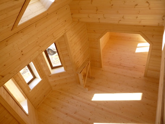

  • Выскажу своё личное мнение. Очень красиво внутри дома, чисто, если верить фотографиям. А вот на мой взгляд, любая печка, хоть огонь-батарея, хоть бутакофф, хоть Русская-народная, за 1-2 сезона загадят всю эту красоту сажей, там копотью какой-нибудь, ибо от всех печей в большей или меньшей степени летит какая-нибудь гадость. Зажав сейчас денег на отоплении, потом придётся с матерками (или заплатив людям) шлифовать стены, чтоб вернуть им первоначальную красоту. В деревенских простецких домах проще было, хозяева после зимы тенёты (паутина типа в саже) по углам веником промели, извёсткой побелили и усё готово, а у себя вы что делать будете ? Не жалко досточки ? Они подиж ещё и не олифой покрыты, а чем подороже ? Вот я бы в вашей ситуации чуть-чуть поднапрягшись материально купил бы печьку как на фото (не моё) и выставил бы её в отдельное помещение-истопочную и кочегарил бы её угольком, а не быстрозгорающими дровами. Если уж совсем нет денег, то самостоятельно протянул бы трубы водяного отопления с радиаторами, трубы использовал бы металлопластиковые, на компрессионных соединениях (позволяют всё сделать самому, с использованием простейших инструментов). Если не получится пробросить трубы чтоб не завоздушивалась система (скорей всего так и будет), то насосик (потребляющий мизер электричества и практически безшумный) вам поможет и теплей будет гораздо. Когда будете делать потом крутое отопление, то даже и металлопластик вам пригодится, хоть из него водопровод дома сделать, хоть на систему полива огорода-сада (у вас ведь будет сад-огород ?). Подобные печки есть и такие, что их потом можно и в баню поставить...А если уж совсем нет денег, то можно печьку и б/у поставить, наверняка Москали-богатеи продают подобные за ненадобностью по-дешёвке. Ну вот как-то так...может пригодится моя идея. А про огонь-батареи, нормальная печька в дачу типа на выходные, но не более того, поверьте, поставите, а потом сожалеть будете. Даже сам производитель пишет Русским по-белому, что печка для дачь и гаражей. Вердикт: самостоятельно из эконом-материалов (годных для дальнейшего повторного использования) сделаное водяное отопление будет немного дороже городьбы из газоанализаторов и прочей ненужной дребедени. И вам будет легче жить в дальнейшем, так как избавит вас от лишнего гемора при отделке дома.
