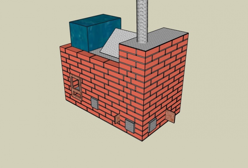

  • Нижняя печь построена по принципу колпаковых печей Кузнецова. Под дымоходом установлена очистительная дверца.
