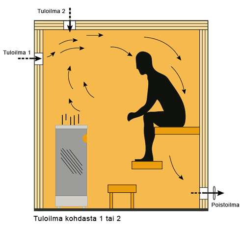

  • Правильное устройство и расположение вентиляции в парном помещении. Смотрите рисунок.
