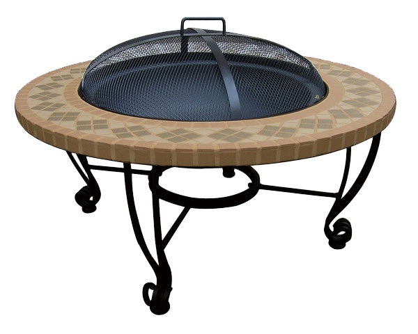

  • собсно сабж. Весчь нужна такая в хозяйстве. Очаг садовый называется.
  • Сам каркас могут сделать различные фирмы серии "художественная ковка".
  • ну одним я закидывал удочку, за камень сказали не могут, а про каркас сказали легко - но надо подумать. Потом подумали- и сказали пардон не можем и каркас круглый сделать. Ну а самая засада это типа в крышке сетчатой, по их словам.
  • Странно, казалось бы простая железяка...
    -Сделать круглый каркас из квадратной трубы
    -приварить ноги
    -приварить плоскость с приваренной "просечкой" потом за нее будет держаться церезит
    -в середину приварить "тазик"
    -приделать плитку
    -сделать "тазик" из сетки, приварить ленту, ручку
    Вуаля... Надо просто больше контор обойти, но технологически точно много кто может, просто хотят на ней заработать как за самолет, по моему максимум 10-15К за все...

  • смысл очень простой- мобильный и относительно безопасный костерчик. Хошь в беседку поставил, хошь на веранду или просто на лужайке без последствий для последней.
  • как выяснилось в Большой медведице действительно есть, но ценник....20 т.р. без 10-тир.:улыб:В результате заказал в москве в инет магазине - с доставкой в 2 раза дешевле получается.:улыб:
