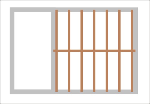

  • Имеем дачу 5х7,5 м. Фундамент в виде "восмерки" 5х5 и 5х2,5. Можно ли сделать лаги из бруса 100х150 мм? Количество лаг 7 шт и один брус идет под ними посредине под прямым углом. Хватит ли? Не хочу делать столбик в центре.
  • Вот как то так...
  • Если под брусом такого сечения пролёт 1,5 м и больше, то без столбика не обойтись.
  • В том то и дело, сейчас столбик есть, но то как он себя ведет меня неустраивает. Столбик отдельно, фундамент отдельно. Хочу что бы пол не вело по весне. Может две поперечных перемычки сделать или 9 лаг?
  • 5 метров - многовато для 150 х 100, провалится конечно не провалится, но гулять будет.
    Я бы швеллер в качестве поперечной балки положил.
  • а если пролет будет 2,5 метра? Выдюжит такой брус?
  • 100x150 - без проблем, даже 50х150 нормально.
    у меня 3.2 пролет таким перекрыт (шаг 600), нормально, ничего под ногами не прогибается.
  • В ответ на: Имеем дачу 5х7,5 м. Фундамент в виде "восмерки" 5х5 и 5х2,5. Можно ли сделать лаги из бруса 100х150 мм? Количество лаг 7 шт и один брус идет под ними посредине под прямым углом. Хватит ли? Не хочу делать столбик в центре.
    5м. для бруса 100х150-критично...
    Поперечный замените на швеллер или двутавр( 100, 120), но он должен лежать на фундаменте, на мет. пластинах.
    Или без поперечен, 5 метровые балки сечением 80х200 мм из клеёного бруса.
    И во всех случаях крепёж с "перфорацией" и "глухарями".
