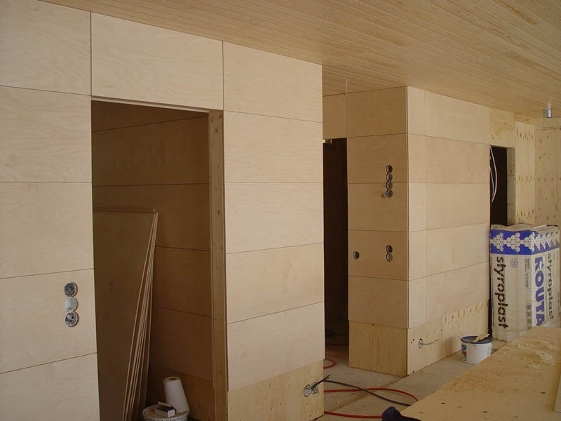

  • Я бы остановился на ГКЛ, фанера гремит как барабан, соответственно с ГКЛ звукоизоляция будет лучше.
  • Зато фанеру пальцем не проткнешь и ребенок на велосипеде через фанеру на улицу не выедет)
  • Я кстати тоже думаю, что фанера понадёжнее будет... А звукоизоляция, частично будет обоями.

  • Тогда двойной ГКЛ(ГВЛ) или обшейте всё имитацией бруса(блок хаус)
    Если фанерой, так ближе, только сорт фанеры дороже

    Я склоняюсь к не дорогой фанере 5-8мм... На кой оно нужно дорогая фанера высшего класса если в итоге закроется обоями ?
