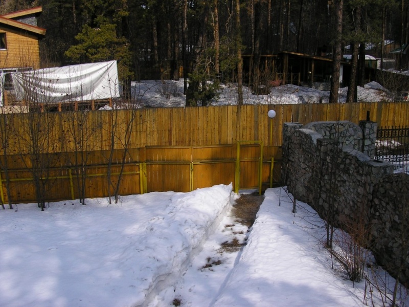

  • Век живи, век учись. Весенний паводок показал что участок находиться по пути следования талой воды. Сей факт подпортил жизнь, ну да ладно.
    В общем летом надо делать дренаж по двум сторонам участка. Посидел почитал и мысля пришла. Что если выкопать траншею, сделать что то типа передвижной опалубки и не спеша залить траншею и сделать отвод в самый низкий угол участка что бы вода уходила.
    Может у кого еще есть мысли как реку отвести от участка, а то так и буду с лопатой и насосом бегать (((

  • Так у меня вода то от соседей и идет. Просто так получилось что по ходу воды у меня и дом стоит и септик, а самый низкий угол участка выходит на дорогу. Не хочу что бы сл. весной у меня повторились вчерашние приключения с лопатой и насосом.

    У меня то основная проблема в том что через меня основной поток со всей округи идет и на пути этого потока дом и септик. Отсюда и беды.
  • Сейчас с помощью такой то матери и лопат поток отвели, воду откачали. Но проблему то надо раз и на всегда решить.

    Канавки да выкопал. Говорю же с помощью такой то матери и лопаты ))) Ну ломик 1 раз пригодился. У меня выбор небольшой был. Или долбить грунт или смотреть как дом топит.

  • У вас ,как я понял проблема с поверхностными талыми водами?Если так,то нужен не дренаж,а обваловка и,водоперехватывающая и водоотводящие траншеи,открытого типа.Водоперехватывающая траншея устраивается вдоль стороны участка ,перпендикулярно которой идет поток,за ней-обваловка(склад вынутого из траншей грунта).Две водоотводные траншеи устраиваются по сторонам участка,перпендикулярно водоперехватывающей.Если делать дренаж,он до паводка просто не протает,и вода снова пойдет по верху.
