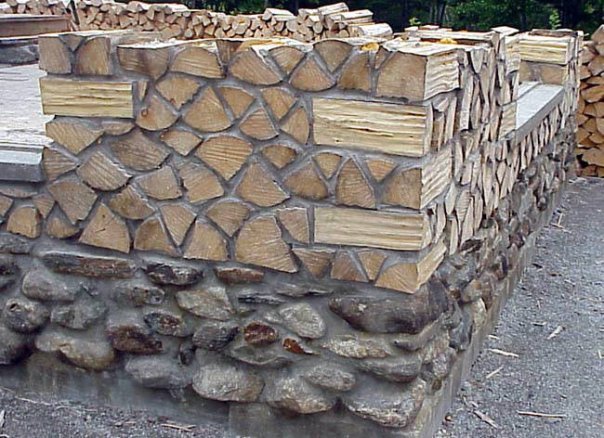

    А можно вообще из дров:миг:
    Чем больше... тем ярче

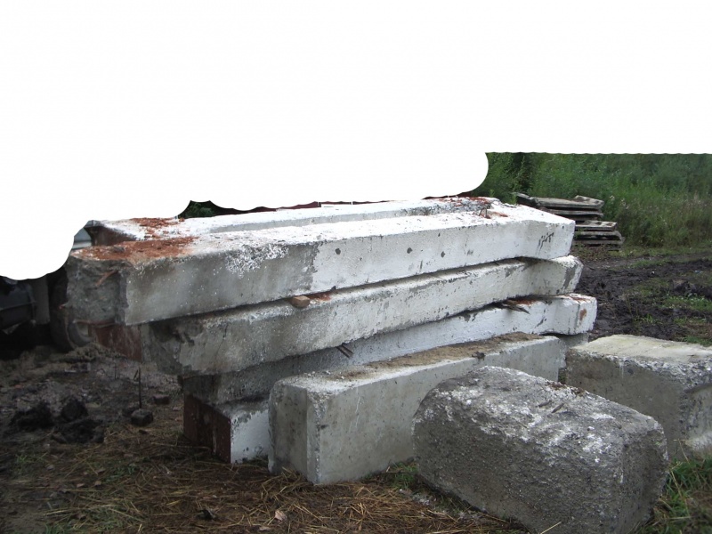

  • Я делал фундамент из половинок ФБС-6 и перемычек (длина ~4.6 - 4,8 м)...зарывал ФБС по углам и по середине длинных стен (в месте стыка двух перемычек)...в центре планирую отсыпать битым кирпичем, щебнем, сделать приямок под смотровую яму и в будущем залить бетоном. стены думаю возводить из пенобетонных блоков. понадобилось 6 половинок ФБС и 6 перемычек.
  • вот исходники
