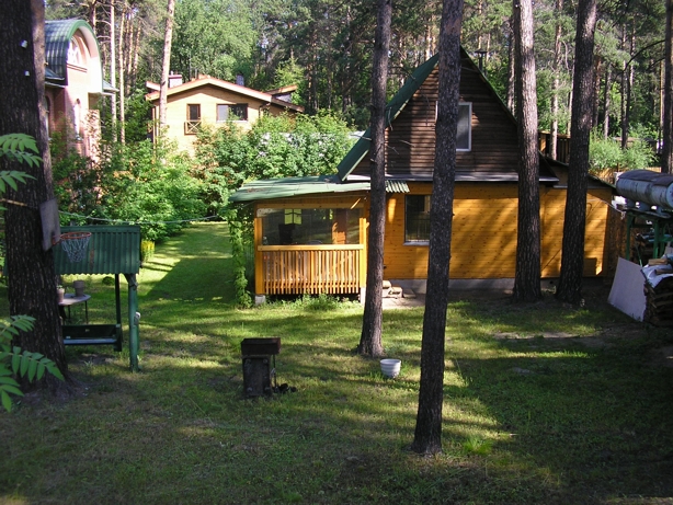

    Дом из бруса, с мансардой, 8х9. Для круглогодичного проживания. Вопросы:
    Какой котел выбрать? На каком виде топлива?
    Какие радиаторы поставить?
    Из какого материала делать отопление?
    Когда лучше закупать материалы?

  • Тогда несколько доп. вопросов:
    Первый вопрос:
    Толщина бруса
    Толщина чердачного перекрытия и материал
    Эти параметры необходимы для понимания насколько теплый дом. Так как непроблема загнать тепло, важно сохранить.
    Второй вопрос: Есть ли газ, или возможность подведения? Какая выделенная мощность электричества? Хотите максимально автоматизировать систему?
  • Основной способ отопления-радиаторное.
    Теплый пол в санузлах, прихожей.
  • В ответ на: Тогда несколько доп. вопросов:
    Первый вопрос:
    Толщина бруса
    - 100+эковата 150+рейка20
    - утеплён хорошо, листовой метал кровля
    - дом тёплый!
    - нет
    - до10кВт
    - естественно!
