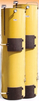

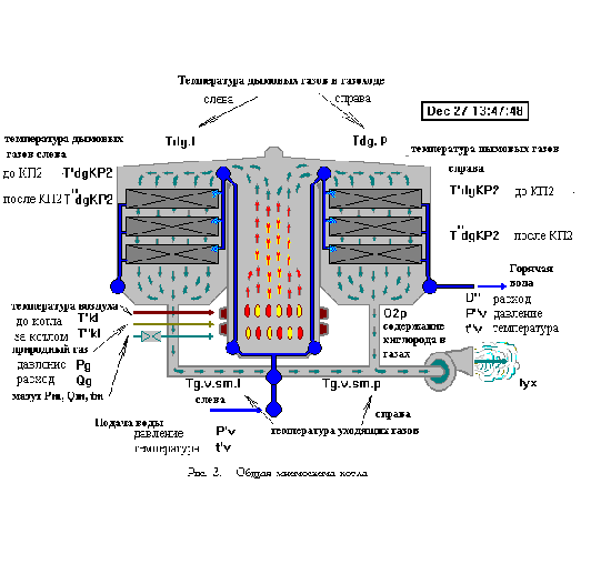

    На картинке виден прямоугольный ход перед жаровыми трубами. Как раз это камера сгорания. Ну, а чего там горит огонь или факел, вот это уже как раз словесная пурга. Но топлива там нет в виде угля. А есть только длинный факел.
    П.3
  • Не прикрепляецца картинка...
    П.3
  • В ответ на: На картинке виден прямоугольный ход перед жаровыми трубами. Как раз это камера сгорания. Ну, а чего там горит огонь или факел, вот это уже как раз словесная пурга. Но топлива там нет в виде угля. А есть только длинный факел.
    Ну, тогда мой камин с сухими дровами тоже "факельная топка" - через стекло освещается вся комната, хоть газету читай. И факелы там длинные от каждого полена под самый свод и камера в плане прямоугольная.
    Нет в этих котлах "передового" ничего - сорокалетней давности оно.
  • Вот картинка
    http://slil.ru/28663293
    П.3
