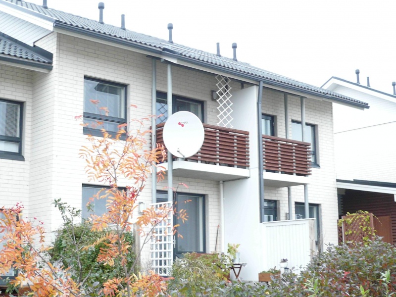

  • В ответ на: Если я правильно понимаю Вы хотите сваять что-то типа сельских двуквартирок из совдеповских времен,используя стеновые панели 5-ти или 9-этажек?И потом в этом жить?Зачем оно Вам? :dnknow:
    Ну почему же, типа этого? Дизайн и нормальную архитектуру никто же не отменял. Да и отделкой можно нехило заморочится, как никак 21 век-в итоге такая конфетка получится. (В типовых домах обычно эти не сильно заморачивались) А жить в каком-нибудь каркаснике не хочу. Хочу прочное здание и недорогое.
