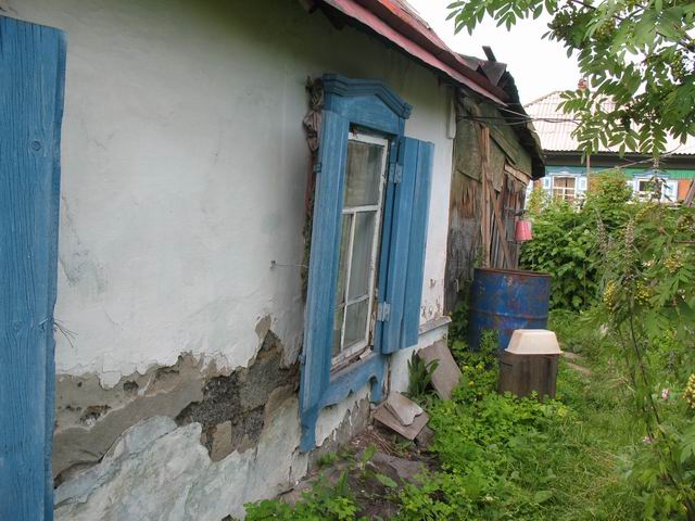

  • Проблема такова - есть старый дом, ну очень старый, по документам - 1940 г. постройки из "шлакоблоков", фундамент как-то не очевиден, износ по БТИ в 2004 году оценен в 58%, крыша ржавое железо, пол прогибается. Место расположения удобное - в ближнем пригороде, участок 16 соток, плодородный. Бросать жалко. Как оценить возможность его реконструкции? Реально ли укрепить "фундамент", отбить глину снаружи, обшить стены сайдингом, сменить пол и полностью крышу, поставить новые окна и пристроить новую веранду, обшить чем-нибудь изнутри? Или это безнадега и пустая трата средств и нужно начинать оформлять разрешение на строительство нового дома?
  • Судя по фотографии, второй вариант подойдет больше. Такое чувство, что там угол наклона стены градусов "8". Тем более после сноса, можно дом построить в более удобном месте участка, если конечно нужно. А так, однозначно сносить. Сил и средств угробите на стоимость материалов на новый дом. Тем более просто сайдинг и кровля это только первая графа в смете...и еще граф 16 вниз. :tease:

  • Спасибо, постановление нашла. Интересный документ... Наше "имение" в таком состоянии как на фото уже лет 10. Возникает вопрос - что же вы раньше ничего не делали, а сейчас жить в нем не можете?
    Шлакоблоки склеены чем-то таким, что высыпается струйками... Иногда целыми кусками и от блоков могут куски отваливаться... Мажет их отец глиной... И белит... Мажет и белит.... "На мой век и этого хватит". Начала пытаться оформлять разрешение на строительство сама. Аргументом для отца явилось то, что оно 10 лет действует. Но видно долгая это песня. Администрация местная о-о-о-чень тормозная...
