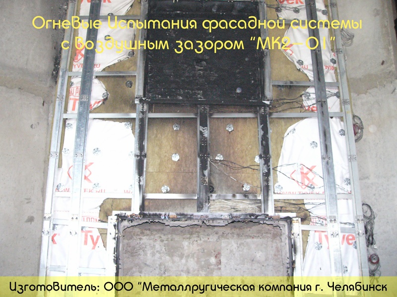

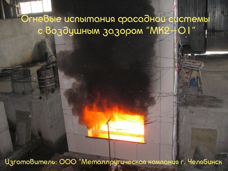

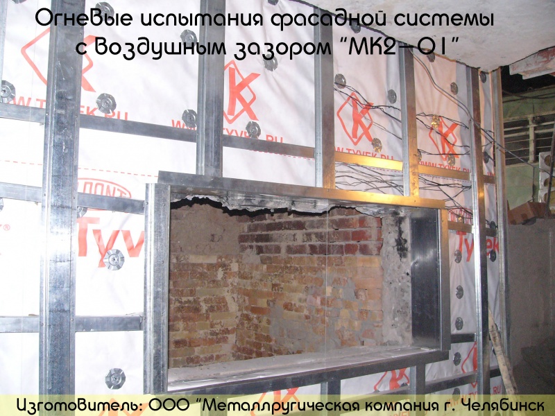

  • Один уважаемый мною специалист в строительстве рассказал, что во время сварочных работ, искра попала на "тайвек" и он полыхнул до верхнего этажа... Фасад был вентилируемый... Такое возможно? Как от этого застраховаться?
  • Тайвек не поддерживает горения. У меня есть фото стендовых испытаний тайвека там видно что где был открытый огонь тайвек выгорел, но дальше огонь не распространился.
    Про тот случай я слышал якобы он был по адресу Кирова 108. но на самом деле там больше слухов чем реального ущерба.
    если интересно по сертификации велкам.
    http://www.tyvek.ru/construction/pdf/52.pdf
    MELIOR QUAM OPTIMA

    При строительстве высотных домов с вент. фасадами особое отношение к утеплителю и мембране. Только негорючие материалы.Тайвек и базальт кним относятся. Допускаю, что с Тайвеком могло что - то случиться, посмотрите на его толщину,если был открытый огонь.
    Застраховаться можно только применяя не горючие материалы, это даст только, что при пожаре данная позиция не будет гореть и какое-то время будет сдерживать огонь.

  • Я занимаюсь утеплителем, который по своим показателям превосходит предложенные утеплители в этом топике. Вы сним можете в моем профиле познакомиться.
  • В догонку по поводу Тайвека.

  • И еще

  • 3
    MELIOR QUAM OPTIMA
  • 4
