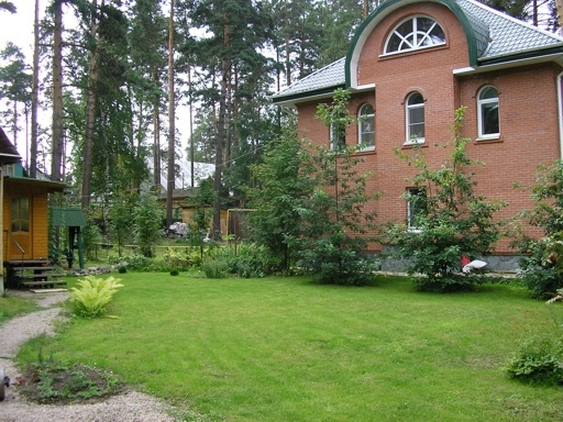

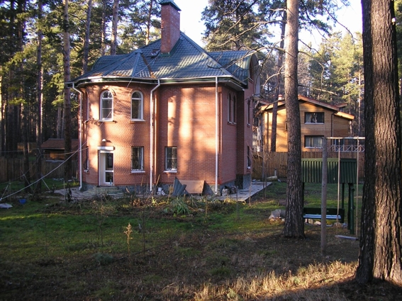

    Сосед поступил таким образом. Купил диск, из 500 проектов выбрал один. Купил за 15 рублей. Единственно, что изменил, так это глубину фундамента. Дом поставил за 1.5 года из кирпича. Если фотка прикрепится, увидите.

    а фотку того, что построили :улыб:

  • Фотки вчера не прекреплялись. Подготовленны. Вечером выложу.

  • В ответ на: Подробно было так. Купили диск с видами домов. Выбрали дом. Под каждым домом был номер проекта. Позвонили в Москву, там выставили счет, его оплатили и получили проект по почте. Увеличили только глубину заложения фундамента. Стоимость проекта была равна 15.000 руб. В Новосибирске просили 120.000 руб. Начали строить 5 августа. К зиме поставили стены. В зиму покрыли крышу. Летом слудущего года отштукатурили в конце декабря въехали.
    красивый домик... тока мало его видно :umnik:
