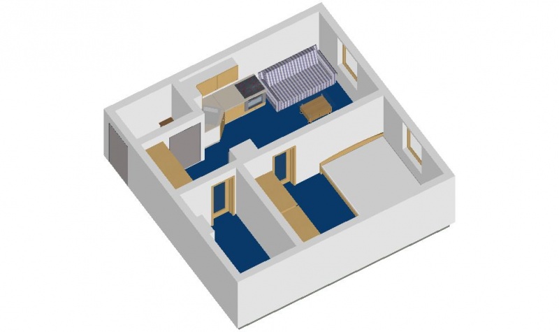

  • вот еще вариант накидал.
    Туалет потащил к кухне что бы уменьшить работы с трубами.
    Шкаф для одежды перенес в сенки и увеличил их.
    Дверь будет двойная в этом варианте.
    Файлик не пристегивается.

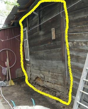

    Возможно ли утеплить эковатой показанную на фото стену?

  • Вы сможите сами утеплить. Нужно сделать рядом со стеной что то, похожее на заваленку. 1 кг. будет стоить около 25 руб. На куб нужно будет около 90 кг. если делать руками. За такой объект не возсмемся, работы на 5 минут.
    Исправлено пользователем эковата (04.06.09 13:04)

  • В ответ на: что то, похожее на заваленку
    Т.е. при перестройке дома можно будет собрать и использовать вторично? :live:
    А контакт с землёй? Сырости не боится?
