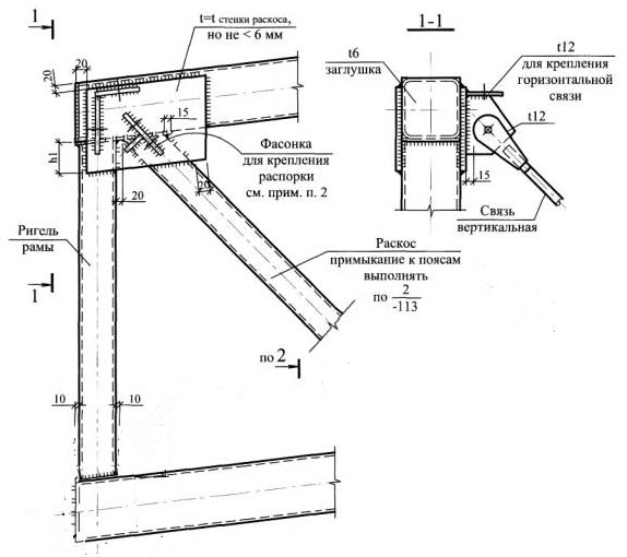

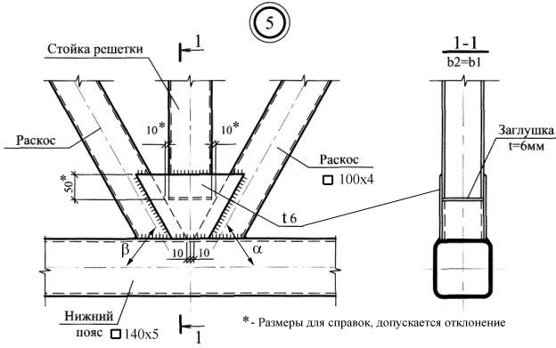

  • Итак, выкладываю чертежи узлов
    Углы a и b рассчитываются индивидуально с учетом общего угла наклона фермы (верхнего и нижнего поясов относительно горизонта). Угол наклона не должен превышать 10% (т.е. 6 градусов)
  • Еще узел
  • Еще узел
  • Узел на краю фермы. С двух сторон фермы выполняется зеркально, по диагонали
    Узел крепления вертикальных связей выполнять не обязательно, это для пром. зданий нужно.

    PS обращу Ваше внимание, что ригель варится перпендикулярно плоскости горизонта, а стока - перпендикулярно оси пояса фермы
