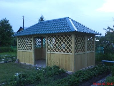

  • Прошлым летом у друга на его даче строили
    1.8 х 1.8 - высота четырехскатной крыши - 1.9 м - 2.2м
    Что -то типа вот этой беседки только четырехугольная, вчесто рюшечек просто набили крест накрест по диагонали реек потом что-то вьющееся выросло.
    Фундамент - 5 столбиков из бетона (месили сами) каркас - брусок 50х70 и 50х50
    стенки-высотой 1.5 м - вагонка
    Пол -доска пола 28 мм.
    Кровля- ондулин (2 листа)
    Сделали 2 скамейки вдоль 2-х стен и стол (тоже из вагонки - умещается 6 человек на скамьях + человека 4 на принесенных табуретках.
    Весь материал куплен на левобережном рынке - ангаралес иеще рядом с ними, может и не самое дешевое зато все в одном месте, там же заказали газель (600 руб) везли на ОбьГЭС.
    Строили вдвоем ни я ни он не строители. Инструменты - дрель, дисковая пила, топор, ножовка, молоток, отвертки.
    Обошлась в 6 000 руб. (пиво и еда не включено) и два дня работы- в субботу утром начали в воскресенье в 20:00 - открытие и обмыв.
    Примерно такая же готовая в магазине стройматериалов - 18 000 р. (под ключ) июнь 2008 г.

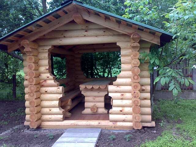

  • Да, интересует самый "бюджетный вариант" - 15-20 т.руб. Какие беседки можете предложить?
  • Извините за вторжение, но вот лично я на свою дачку хочу такую , просто и красиво
  • Это не бюджетный вариант... :biggrin:

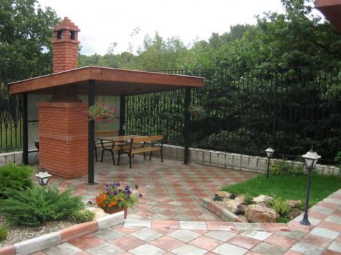

  • Вот бюджетный. Открытая.
    Бюджетная беседка - минимум материала

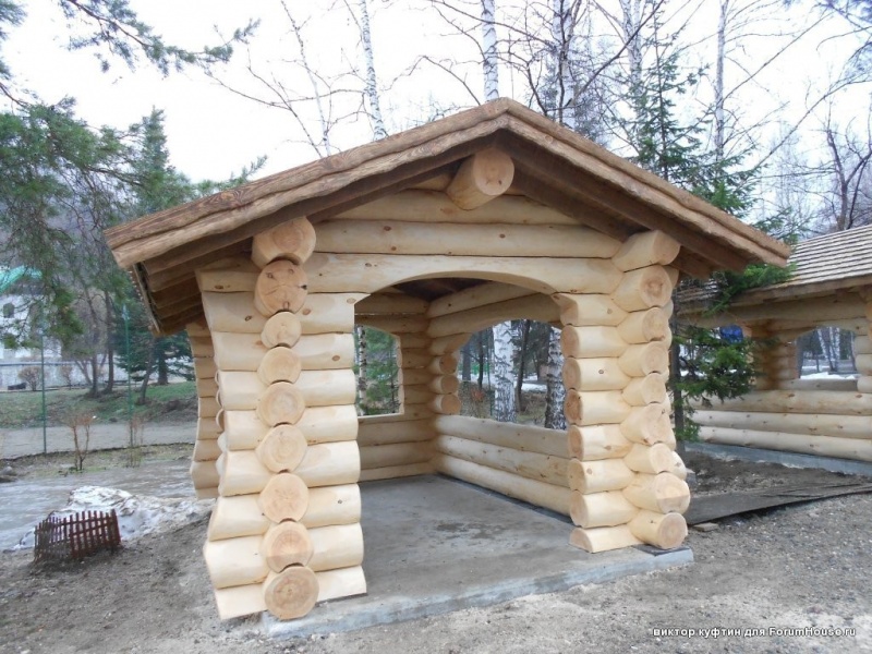

  • Доброго времени суток, Дамы и Господа. :спок:
    Выкладываю фото беседки, недавно сделанную нами. Такую беседку(таких размеров) делали первый раз. Размеры 3м.х6м.
    Оцените пожалуйста:улыб:
    "Жить–значит делать вещи,а не приобретать их."
  • Очень симпатичная, а сколько по цене такая беседка выходит?
  • Солидная конструкция получилась и , кстати, тоже не бюджетная. :live:
    Главное, чтоб тепло внутри было...
  • нормальная такая, но без изысков в форме коробки таксказать, видимо заказчик так пожелал... кстати какого размера рейку используете для "сетки"???
  • Без изысков :спок: НО есть там Свои фишки:миг:(например резная арка над входом)
    Стоимость порядка 60 тыс.руб. (была со скидкой, т.к. проводили майскую акцию :ха-ха!: см. выше), но таких размеров под ключ(с крышей, полом) стоит намного дороже.

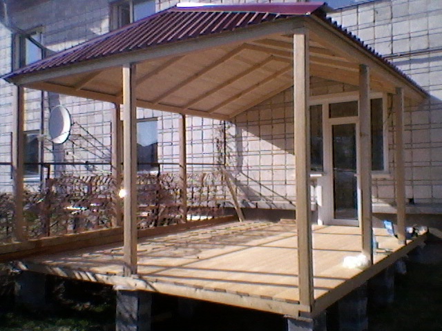

  • в эти выхи поставили мне всё таки беседку:улыб:вот только с материалом на крышу мы так и не определились :безум: к пятнице нужно решить чем крыть: ондулин 6 тыщ стоит на такую маленькую крышу - жаба давит...еще плюс и довезти ж его надо...чем еще подешевле крышу на беседке можно покрыть?
    Мне сегодня сказали, что я офигенная! или офигевшая? забыла...
  • сотовый поликарбонат:улыб:
    ART DE VIVRE
  • это чё такое :eek: ? ща в инете посмотрю,,, :umnik:
  • тока он солнечный свет на ура пропускает....:миг:
  • ну так светлее будет:улыб:солнце это хорошо, особенно этим летом:улыб:
    ART DE VIVRE
  • вобщем зделали моей беседке крышу четырёхскатную из оцинкованного гофролиста (если я прально поняла:смущ:), ну ничё так...особенно когда мы всю беседку покрыли морилкой колорированной, прям конфетка получилась, тока почему то она мне китайский стиль напоминает:улыб:а наша старая теперь такая страшная кажется, мы её за дом перетащили. Теперь осталось лавочки смастерить по трём сторонам, а вот столик я думаю мобильный, складной туда надо, мож посоветуете - где взять подешевле:смущ:

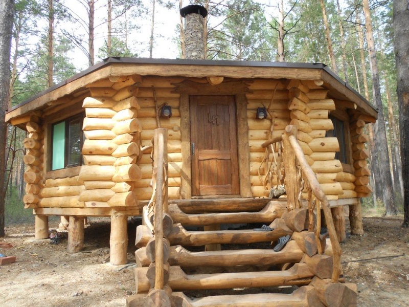

  • а как Вам такая беседка/терраса?
  • ВОТ БЕСЕДКА.если что можно сделать и открытой
  • И че у нее цена? тыш 300 я палагаю, а то и больше?
    Тапки не куда ставить, не пойдет.
  • бес отделки и крыши 300,но можно сделать её открытой и цена упадет в 2 раза
  • Да это не беседка, это дом целый! Да еще и цена! Вот такая беседка обошлась практически в 10 раз дешевле...
  • В ответ на: ВОТ БЕСЕДКА.если что можно сделать и открытой
    Избушка партизана-националиста? Что за торштайнер на двери? :ха-ха!:
  • заказчик барин.
  • Такая в какие деньги выходит?
  • ЕСЛИ ТОЧНО ТАКАЯ ЖЕ ТО 120ТЫС. ПРИМЕРНО С МОИМ МАТЕРЬЯЛОМ
