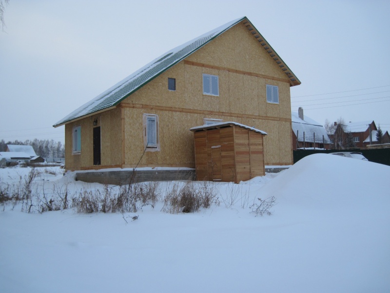

    Прошлой осенью нас, вернее меня, вдруг резко одолело желание собственного дома. За зиму я выкурила весь интернет на тему быстрого строительства и занялась поиском того, кто будет осуществлятором моих хотелок.
    Хотелки наши составили 194 кв.м, из которых первый этаж 140, второй 54, балкон 45 и два чердака. Очень хотелось одноэтажный дом, но это удорожало строительство и лишало нас замечательного тренажера, который лестница. Поэтому вот как-то так....:))
    Экопан не внушил доверия сразу, хотели там очень много, предлагали, напротив, очень мало.
    Волберг, который Памир, доверия внушил гораздо больше, и мы даже почти созрели заключить с ними договор. Но... но тут мы договорились на форуме с SANDR54 о просмотре пары объектов, которые он строит, и остановили свой выбор на нем. О чем, кстати, пока еще не пожалели.:)
    Строить начали в начале августа, коробка стояла уже в сентябре.
    В данный момент все тем же SANDR54 в доме весьма весело ведется отделка.
    Я сама постоянно живу здесь примерно с середины декабря, старшую дочь переселила с января, остальные дети и муж наезжают иногда ночевать. Головные боли, которые обещались многими людьми, здесь не ощущаются, наоборот, мигрени стали намного реже. Мыши так же пока в отсутсвии.:) Только вороны освоили чердак.
    На вопросы отвечу легко и непринужденно.:)
    Пысы: фотку домега нашла только с одной стороны. С другой стороны есть еще замечательный балкон 45 кв.м.:)
    Хоз. блок, который стоит на переднем плане, потом уберем.

  • А чем Вы отапливаетесь? Как вода в дом заведена.
  • Отапливаемся электричеством. Котел 9 КВт, в самые морозы работал максимум на 6,5 КВт. Горячая вода тоже от электричества. За месяц нагорает в районе 8000 денег. В доме обычно, когда тут нет мужа, от 22 (это холодно), до 28 (более менее мне терпимо) тепла.
    Вода... вода заведена из скважины, трубой :безум: Или что конкретно вас в данном вопросе интересует?
