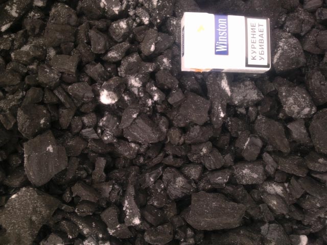

  • Я в Германдии такие котлы видел у гансов! но уголь только туда загружаеться в виде шайб пресованных по размеру как для хоккея ! А для ваших котлов какой фракции нужен уголек сыпучий или каменюгами ? :eek:
  • фракция 10-60мм. Отдельные куски могут попадаться до 100мм в одном измерении. Пыли до 30%. Чем меньше пыли, тем лучше работает любой котел. Кроме пылеугольных на ТЭЦ :злорадство:
    Про такие котлы, где применяют прессованный в виде хоккейных шайб, даже не слышал. Зато полно в Европах угольных на фракции 10-30мм. У нас условия менее рафинированные:yes.gif:, поэтому позаботились, чтобы наш уголь котел кушал. Поверьте, у нас уголь тож стал отличный. Почти, как в Европах и практически без пыли. Калибр поболе и куски больше стандарта совсем немного. С 2 тонн, килограмм 50. Покупал здесь.

  • Можа че и поменялось на счет качества угля лет пяток назад я в часном доме жил обычную печьку совочьком протапливал так ссук.........и такую мне пару раз пароду привозили что хе..р разажжешь приходилось дров в два раза больше загружать да над уголиком этим эб буть он неладен колдовать два раза плюнуть да приговаривать вообщет такой гемор :шок:
  • Весь такой. Продают на 1разъезде. Не встречал угля, который бы плохо горел. За исключением практически одной пыли. Пыль не горит в любом котле. Воздух не пропускает. Место ей на ТЭЦ. Там, как раз пыль жгут мощно. Специально смалывают в тонкую пыль.
    По поводу геморроя с углем. Я не испытываю гемора. Раз в двое суток загружаю 6-7 ведер, и выношу нагоревший шлак. Можно и реже, но лень грузить помногу за один раз. Если действовать аккуратно, то не пачкаешься. Гружу в домашней одежде. Вот сделаю центральный пылесос и щетка отойдет в прошлое.
