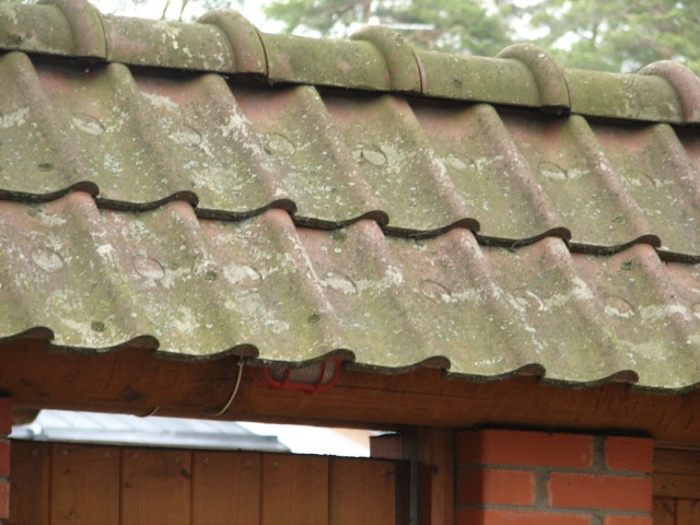

  • полимерпесчаная черепица...
    самый большой вопрос к "полимер"
    потому как сильнейшее воздействие на крышу -
    ультрафиолет и кислотные дожди.
    так вот ультрафиолет разрушает полиэтилен за несколько месяцев.
    Я еще не видел целых крыш из ппч старше 4-5 лет - рассыпаются вдребезги

  • В ответ на: полимерпесчаная черепица...
    Как сказанное Вами вяжется со сказанным ниже (взято с сайта Томской фирмы, по производству ппч). Т.е. это все чистой воды обман в рекламных целях?
    Черепица из полимерпесчаной композиции имеет уникальные особенности:
    масса одного квадратного метра всего 22 кг, что в 2 раза меньше, чем у керамической или цементно-песчаной черепицы;
    гораздо долговечнее металлочерепицы — срок эксплуатации не менее 100 лет;
    гарантия 30 лет!
    прочнее шиферного покрытия - нагрузка на 1 черепицу не менее 150 кг.;
    обладает высокой прочностью, повышенной ударостойкостью;
    кровля, выполненная из такой черепицы, легко моется и очищается;
    не нуждается в регулярном окрашивании, так как окрашена в массе высококачественными красками немецкой фирмы Bayer;
    уклон кровли от 22 до 80 градусов;
    при производстве используются экологически чистые материалы;
    долговечна:
    хорошо переносит резкие изменения температуры;
    устойчива к фотоокислительному старению;
    хорошая стойкость к воздействию слабых кислот;
    не подвержена действию грибков плесени;
    Внешне похожа на керамическую черепицу, что делает нашу продукцию более привлекательной для людей, ценящих стиль традиций.
    Оригинальная гамма цветовых решений позволяет каждому выразить свою индивидуальность.
  • у продавцов строительных материалов принято таким способом лажать продукцию с которой им приходится конкурировать. Вот это
    один из примеров.
    В информации от производителя (если производитель серьезный), обычно правды больше.
  • увы, мы научились красиво говорить.
    осталось научиться делать.
    Сколько лет производится материал,
    на который дается такая гарантия?
    Я мог бы дать телефоны людей, у которых ППЧ рассыпалась через 5-6 лет,
    но у них будет истерика от этих воспоминаний

  • В ответ на: Я слышала про то, что ПЭ разрушается при действии УФ, однако фотостарение это процесс не одного дня. А вообще да, каждый при своем мнении, поскольку у каждого перед глазами свои примеры. Но обмен инфой весьма полезен.. . :agree:
    бывает и такое...
    ИМХО
    Исправлено пользователем Kefir (24.07.08 11:54)
  • и чуть похуже...
    а так в принципе ничего, материал как материал, такие последствия всегда можно представить как "искуственное старение", почти что медь с патиной... :спок:
