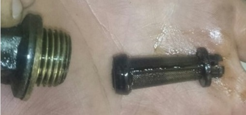

  • Срочно нужен клапан VVT-I и, самое главное - фильтр клапана с болтом (в аттаче)

  • расширяйте круг поиска, суда по фото вам любой фильтр подойдет от **Z серии
    в любой магазин приезжайте с тем что на фото вам подберут, если потеряно то просто по названию найдут.
  • В ответ на: расширяйте круг поиска, суда по фото вам любой фильтр подойдет от **Z серии
    На разборах нет (идут только с головой), emex/exist от 25 дней на заказ.
    В магазинах нет, на что то похожее делают круглые глаза (там похоже не M18).
    Фото есть, образца тоже пока нет.
    Второй снимать как то очково.
  • Да, фильтр на каждом углу пачками.
    Болт - проблема.
  • так вы поди болт сорвали прикипевший да?
    Там особенность просто в том что есть углубление внутри болта для держателя фильтра.

  • В ответ на: так вы поди болт сорвали прикипевший да?
    Он таки сказал двинь-шлёп-шлёп-дзинь и куда то ускакал в недра моторного отсека.
    Ну разве что кверх ногами машину не тряс - не видно, не слышно.
    Не суть важно - важно что нужен новый.
    P.S. машина на улице.
  • иногда поиски с магнитом в районе куда могло упасть выгоднее времени потраченного на поиски и покупку.
    дело ваше но яб допустим лучше поискал бы. если защиты небыло днища. фильтр шуманитом чистится за 10 секунд. с щеткой.
  • Вкрутить пробку, подобрать по резбе от жиги, Волги и проч. Перегнать машину в тепло, если есть куда и дальше вести поиски. Такой фильтр мою бензом и продуваю воздухом, выглядел как новый.
