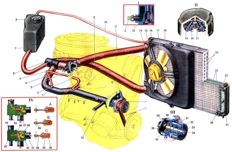

    Почитайте устройство системы охлаждения "классики"
    "Мужчина в жизни никогда не должен жаловаться на две вещи: на жену и на машину, сам выбирал..."
  • вот что-то не помню что-бы через коллектор что-то проходило по мимо воздуха. Ткни носом плиз, а то вот смотрю на схема 2101 и нет там ничего в коллекторе...

  • Пункт №2
    web-страница
  • Трубка на подогрев карбюратора там есть
