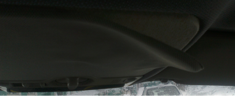

  • Нет в мире совершенства! :cray-1: И даже Пассат иногда ломается! Сел в салон, смотрю - отклеилась ткань на крышке, закрывающей механизм люка. Крышка пластиковая, ткань скорее всего синтетика какая-то и очень тонкая... Первое желание "Моментом" помазать и приклеить, я в себе подавил, ибо задумался: не проступит ли клей через поры ткани, и не покрасит/поплавит ли ее "Момент"? Есть у кого опыт или аргументированное мнение, как жить дальше? В смысле, чем приклеить тряпочку обратно?
