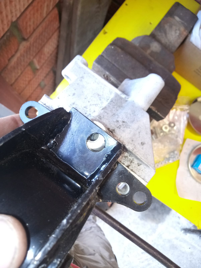

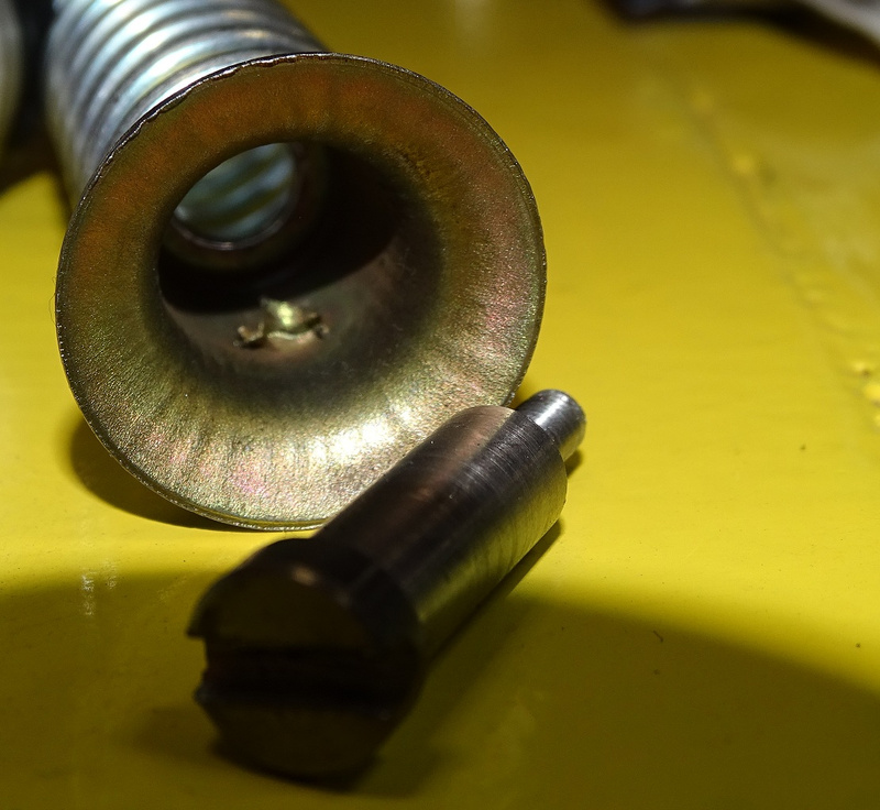

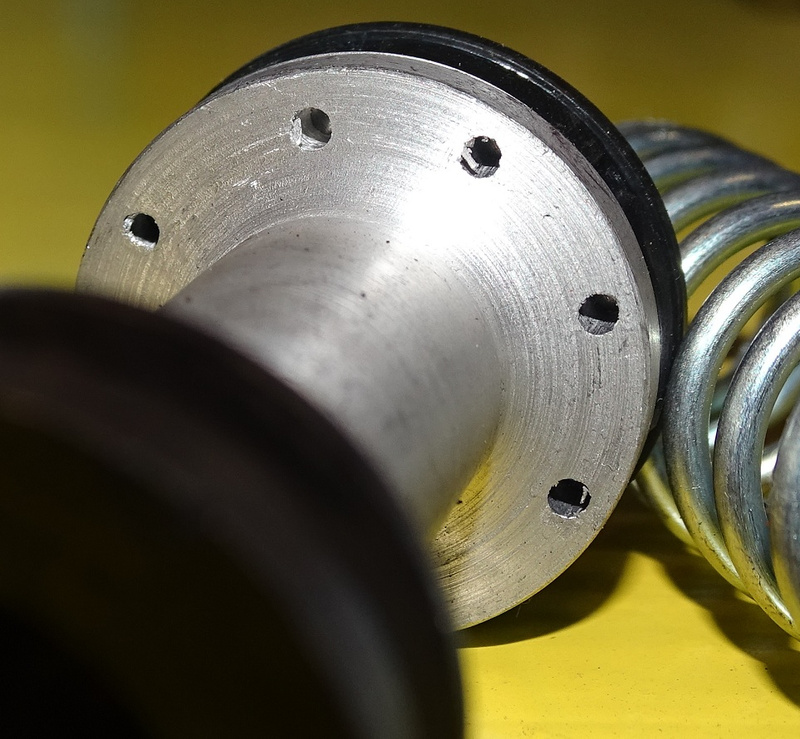

  • Я тут продолжаю пытаться сделать из Ульяновского чуда автомобиль.
    Когда брал машину в работу, для меня было своеобразным вызовом а-ля "дануна, невозможно починить, ща я ...".
    Но...
    Ремкомплект ГТЦ.
    Отверстия перепуска меньшего диаметра, нежели на родном, в отверстиях мет. стружка, везде мет. стружка.

  • При производстве деталей видимо не принято вообще никак следить за качеством.
    Зачем? УАЗоводы схавают и так. Просверлил, оставил стружку - да и х с ней.

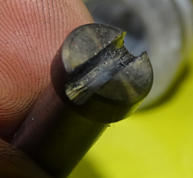

  • А это болт фиксации двух поршней переднего контура. В стружке буквально всё. И её источник - резьба болта, сама обработка болта, даже пропил шлица под отвёртку.

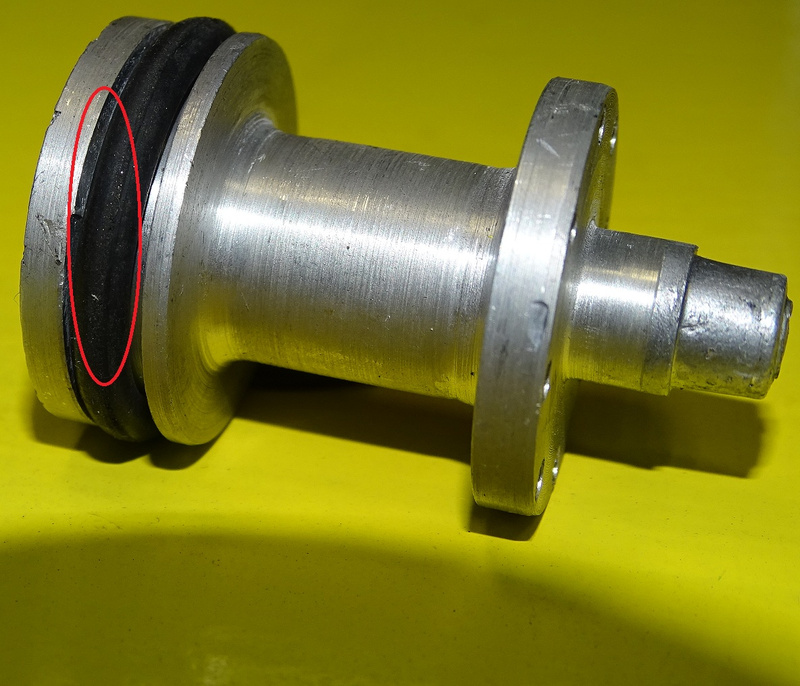

  • И если все эти косяки с металлом можно исправить, имея голову на плечах, руки из плеч, а в этих руках бормашинку с инструментом и сжатый воздух, то качество резинотехнических деталей не исправить никак. Только заменой.
    На фото отмечено куда смотреть. Уплотнительное кольцо имеет неравномерный облой. Это финиш, господа. Но не самый гумус.

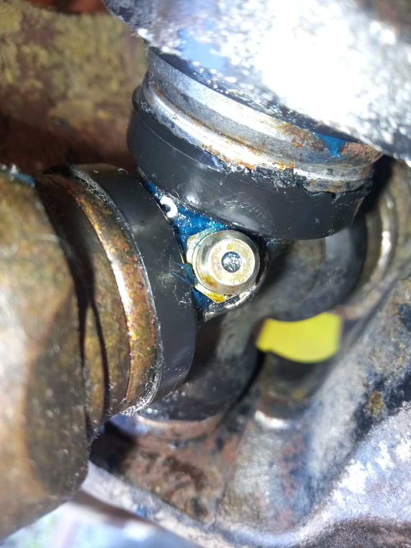

    Тавотницы на кардане установлены так, что ни прошприцеваться (наконечник банально не может надеться - самзка лезет наружу), ни открутить тавотницу невозможно, так как она закрыта сальниками стакана крестовины.
    ЗЫ. И я больше чем уверен, что по приезду в парочку магазов, там будут в продаже такие же крестовины.
    Тавотницей воспользоваться НЕВОЗМОЖНО. Она здесь просто присутствует хз зачем. О чём глядь думают, кто собирает и производит это дерьмо?

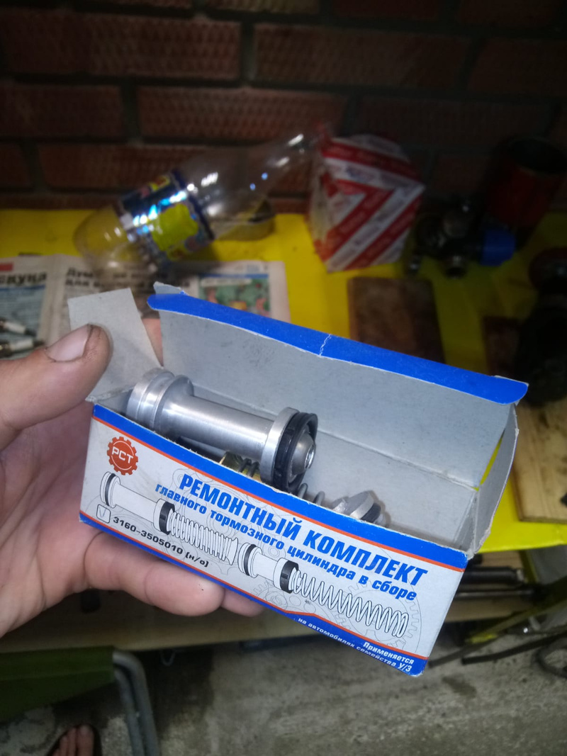

  • Вова спрашивал, что за производитель у говноремкомплекта.
