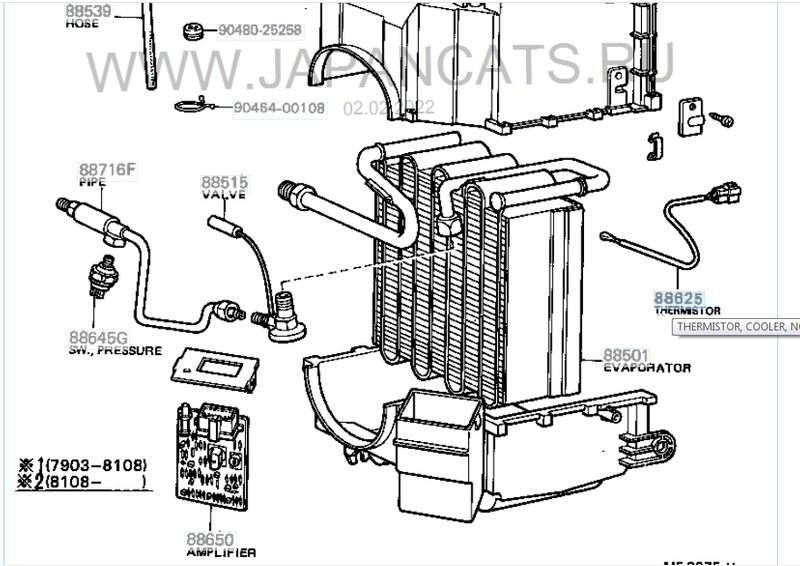

  • А влага то куда девалась - ответь. :popcorn:
    И эта. Открыл рандомно Тойоту 1983 года в каталоге - есть датчик. :улыб:
    ТойотоВод.
    ХондоФил.
    НиссаноФоб.
  • В осушенный воздух впиталась))
    С уважением,
    madmax
  • 1979 год. И снова есть датчик. :улыб:
    Странно, правда? :popcorn:
    ТойотоВод.
    ХондоФил.
    НиссаноФоб.

  • В ответ на: Мне кажется, что ты не тот нашел - этот управляет температурой климат-контроля на выходе. А еще есть который блокирует включение компрессора, во избежании его обледенения.
    1. В 1979 году на тойоте данной климат-контроль отсутствовал как класс. За стабильность температуры отвечает датчик температуры воздуха в салоне, а не в непосредственной близости к испарителю.
    2. во избежание обледенения КОМПРЕССОРА? :eek:
    Макс, рекомендую изучить матчасть.
    ТойотоВод.
    ХондоФил.
    НиссаноФоб.

  • В ответ на: Тьфу, сорри, оговорился - обледение испарителя, разумеется.
    А не расположенный ли возле испарителя датчик следит за обледенением испарителя? :улыб:
