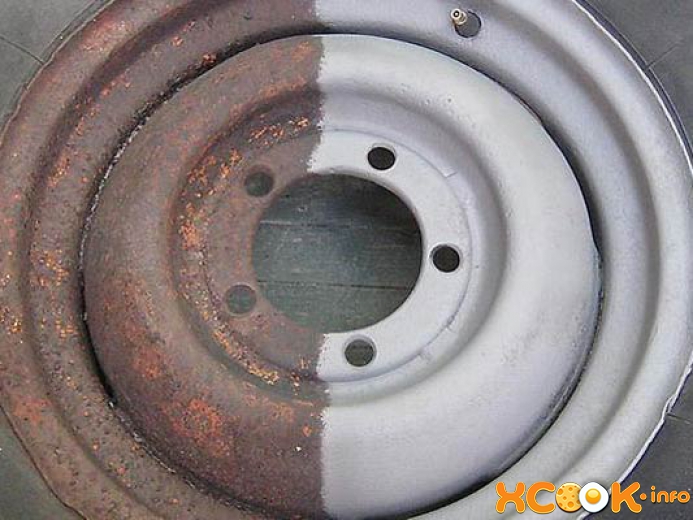

    Подскажите, появилась ржавчина на двух дисках, на колесах.
    Не много, но прям хорошо видно.
    И на креплении к полу водительского сиденья, один болт тоже заржавел.
    Что нужно купить, что бы самостоятельно убрать ржавчину?
    И я так понимаю, что нужно будет чем то покрыть эти части, что бы в дальнейшем не было ржавчины.
    Фото для примера взяты из интернета.
  • Болт лучше выкрутить и заменить на оцинкованный. А ржавчину в любом случае сначала надо удалять механически - металлической щеткой или шлифовальной бумагой. После этого протереть уайт-спиритом и мазнуть кисточкой каким-нибудь грунтом по металлу, желательно в два слоя с промежуточной сушкой. Можно перед грунтом обработать каким-нибудь преобразователем ржавчины, но он окрестности попортит - краску или ковер на полу, поэтому надо по месту смотреть и думать.

  • В ответ на: Можно перед грунтом обработать каким-нибудь преобразователем ржавчины, но он окрестности попортит - краску или ковер на полу, поэтому надо по месту смотреть и думать.
    Ну да, а грунт не попортит "окрестности":улыб:Там уже на стадии "удалять механически" с ковром будет все попорчено :biggrin:
  • Здрасти! Ковер в окрестностях заклеивается малярным скотчем, при "удалять механически" пыль отсасывается пылесосом, грунт наносится точечно кисточкой. Мне то не знать как лечится ржавчина?

  • преобразователь ржавчины рекомендую который с добавлением цинка, их много марок, Цинкарь к примеру, после него сразу видно как подобие оцинковки образуется
