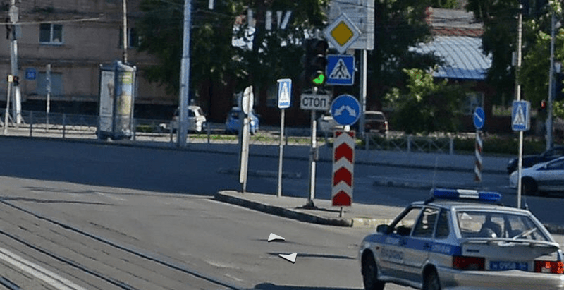

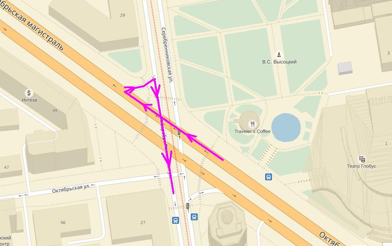

  • Несколько хитроопый вариант поворота налево. Перекресток Серебренниковской и Октябрьской магистрали, движемся в сторону центра по Октябрьской магистрали. Все знают, что там при повороте налево на Серебренниковскую левый ряд из-за стрелки и поворачивающих в 2-3 ряда сильно тормозит.
    Вот на обсуждение поступил вариант поворота через островок (на 1 рисунке). Я чот сходу не могу найти в ПДД, почему так делать нельзя. А все мои доводы о логике разбиваются об - "а там нет никаких запрещающих знаков".
    Собственно, интересует, на какие пункты ПДД можно сослаться для доказательства запрета? Или так можно?
    • рис.1
    • вид сбоку
  • встречка жеж, в чистом виде

  • Если острые углы островка не смущают - пробуйте
    Еще помнится там по ширине два авто не разъедутся

  • Ну да, тока знаков, говорящих, что это встречка нету.
    И запрещающих поворот направо тоже нету.

  • В ответ на: встречка жеж, в чистом виде
    А почему? Ну то, что на яндекс.картах стрелочки нарисованы - это ж не значит, что там одностороннее движение :biggrin: Так то логично, но знаков то нет. Мож проезд островков этих чем-то регламентируется. Сижу читаю ПДД.
    Ну и про острые углы - это все просто слова. Фактически проехать можно. Да и машин там мало навстречу, поэтому трюк проделывается реально без особых проблем. Щас, конечно, снег. А летом и 2 машины разъедутся.

  • И проезд шириной в одно авто ...

  • В ответ на: Ну да, тока знаков, говорящих, что это встречка нету.
    Нужно, как у пендосов, подробную инструкцию, что кошку нельзя сушить в микроволновке?
    Так то конечно, не понятно, что после островка окажешься на встречке... (сарказм, если что)
  • В ответ на: Ну и про острые углы - это все просто слова.
    Разок порогом долбанетесь - будут вмятины, а на выезде еще знак стоит уголок не срежешь ...

  • Я бы рассуждала так.
    Островок безопасности он зачем? Разделять потоки противоположных и попутных направлений.
    Обсуждаемый островок разделяет потоки попутных направлений, то бишь при движении по красной стрелке это направление встречное. Ну а раз встречное, значит, ехать туда нельзя.

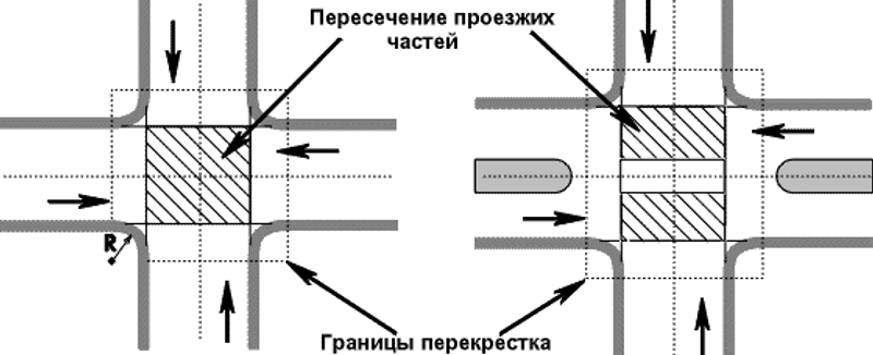

  • Смотрим границы перекрестка, правила маневрирования.

    Пока только Нааата услышала мою просьбу - найти обоснование в ПДД. Получается все логично, что это разделение попутных потоков, поэтому определено направление движения. Смущает только, что приходится использовать слова "логично" и делать выводы, которые явно не прописаны. И опять же, мой оппонент будет утвержать, что "отстаньте со своей логикой, знаков то нет"...

  • Объясняю популярно - в указанном месте можно развенуться, повернуть налево на сереберенниковскую, поверуть налево, но чуть правее, на октябрьскую. Все это происходить должно из одного ряда. НО! куча народу делает это из второго слева ряда и небольшая куча из третьего.
    Так вот если вы пытаетесь повернуть на октябрьскую по правилам, а справа от вас кто то пытается повернуть на серебренниковскую, у вас возникают некие затруднения с выполнением маневра. А там этих нарушающих легион и у них есть возможность из-за большего радиуса маневра набрать большую, чем у вас скорость.

  • В ответ на: Смотрим границы перекрестка, правила маневрирования.
    Будь добр, расширь свою мысль. Правила маневрирования прочитал. Как связать их с границами перекрестка?
  • Если автомобиль доехал до середины перекрестка по прямой и так и не повернул направо на Серебряниковскую, то у него остается только движение по прямой пока он не покинет перекресток, т.е. правый поворот за островком запрещен уже, а граница перекрестка она дальше предполагаемого поворота в первом посте.

  • В ответ на: Как связать их с границами перекрестка?
    Я же вам выше написала - островок разделяет потоки попутных направлений, потоки встречных направлений разделяют ТП. Все, что за ТП - встречная полоса, включая ту, что за островком.

  • Моя имха, что с вопросом ТС все просто: островок находится в пределах перекрестка, мысленно его убрать и получится понятная картина, почему так делать нельзя :улыб:

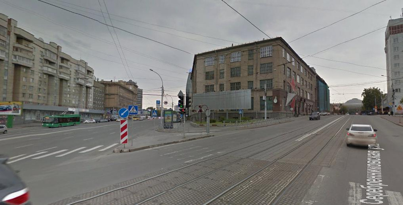

    Пожалуй подкину овна на вентилятор, что скажете об этом перекрестке:
    И не островок, и две машины свободно разъедутся, и знаков, что направо нельзя, нет :хехе:
    • Для примера чуть дальше правильный перекресток со знаком
  • Хорошие картинки. :agree:
    На описываемом мной повороте тоже такие знаки (уступи дорогу и движение только направо, на самом выезде на Октябрьскую магистраль, если ехать от Гевары). Получается, если по хорошему, то знак "Движение прямо" был бы прям нелишний при движении по магистрали в сторону центра.
    Я, видимо, затупил с границами перекрестка, с формулировкой "дальнее от центра закругление". Если закругление с выездом - это все еще перекресток, то мне становится все логичнее и логичнее, что нельзя :улыб:

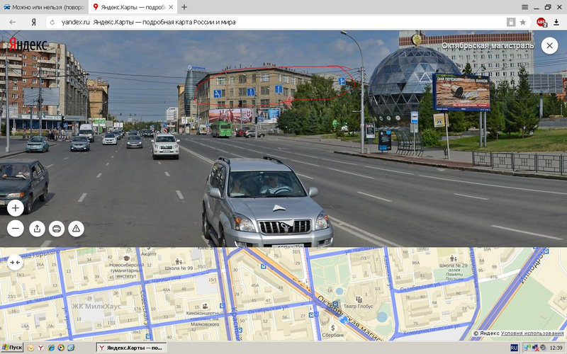

  • А как Вам такой ракурс этого перекрёстка со стороны Оперного? В смысле объезда препятствия слева и СПРАВА от островка для автомобилей, движущихся по Серебренниковской от Оперного. Т.е. выезд на встречку в чистом виде. Ну а по поводу знаков... Так когда Вы выезжаете на встречку через продольную прерывистую разметку и в отсутствие запрещающих знаков, это тоже выезд (или езда, как ГИБДДуны повернут) на встречку. А вообще это древняя и трудноразрешимая дилемма; "Разрешено всё, что не запрещено" или "Запрещено всё, что не разрешено".

  • Ну "Ната" все уже разжевала. Ну и еще
    8.6. Поворот должен осуществляться таким образом, чтобы при выезде с пересечения проезжих частей транспортное средство не оказалось на стороне встречного движения.
    При повороте направо транспортное средство должно двигаться по возможности ближе к правому краю проезжей части.
    Ну и дальше по логике вещей описаных в ПДД

  • Так вот границы, а есть при повороте островок или нету это не важно.
