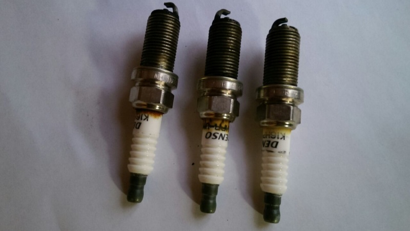

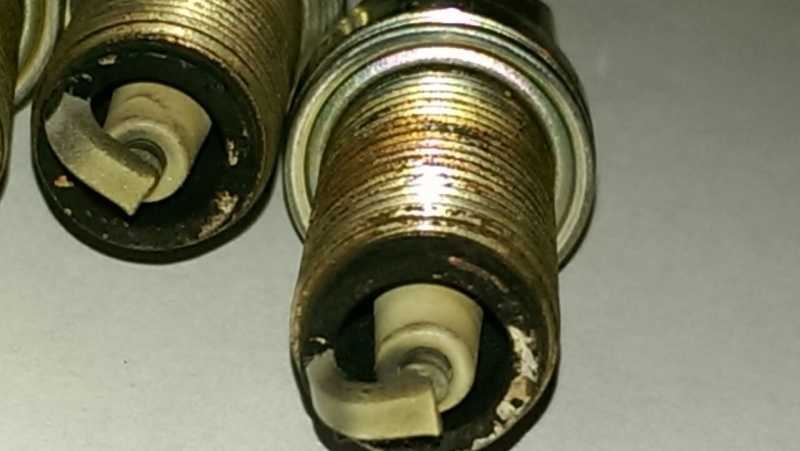

  • Пятнично, вот свечки, что по ним можно сказать?
    потом напишу пробег на них и где заправка была.

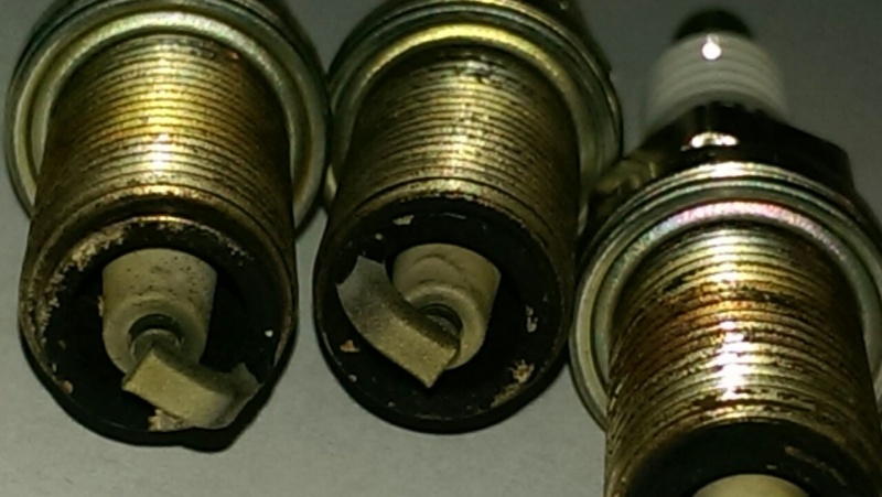

  • еще
    Все, что происходит в жизни- не случайно....
  • Свеча №1 — эталонная, такая должна быть в полностью исправном двигателе. Юбка центрального электрода имеет светло-коричневый или светло-серый цвет, следов износа электродов нет, отложений нагара мало — свеча хорошо самоочищается.Мягкий черный («пушистый») нагар свечи №2 сигнализирует о переобогащенной горючей смеси или повреждении воздушного фильтра, т.е. его засоре и ухудшении прохождения воздуха.
    Белесый цвет изолятора свечи №3 напротив указывает на переобедненную топливную смесь, недостаток бензина в горючей смеси. Езда при повышенных нагрузках на такой смеси может грозить перегревом и последующим прогаром выпускных клапанов.
    Черный смолистый осадок обычно сопровождается сильной вибрацией двигателя (мотор «троит») и сообщает о нерегулярной искре свечи зажигания или минимальном давлении в цилиндре.
    Свече №6 наверное просто не повезло с цилиндром, она покрыта следами масла и топлива, металлическими опилками — разрушился или завис клапан, частичное разрушение поршня.
    Цветные отложения (красно-коричневые, желтые) или нагар кремово-белого цвета (похожий на известняковую пыль) появляются в результате воздействия масляных присадок (веществ, добавляемых в масло с целью улучшения его технических характеристик). Заметьте, такой осадок не удаляется в процессе эксплуатации двигателя, его нужно счищать собственноручно.
    Толстый слой черного нагара сообщает о трудностях самоочищения двигателя, т.е. свечи не нагреваются до температуры самоочищения, и/или топливная смесь слишком богатая.
    Не всегда в данных проблемах виноваты свечи. Это может быть плохой бензин, не отрегулированная топливная система, подающая слишком богатую или бедную смесь. Перебои могут быть вызваны пробоем проводов высокого напряжения.

  • по ним получается:
    Типичный пример свечи от двигателя с повышенным расходом топлива - центральный электрод покрыт бархатисто-черным нагаром - сухой копотьюБогатая воздушно-топливная смесь - неправильная регулировка карбюратора или неисправность инжектора - сбой в работе системы управления двигателем (например, отказ или неверные показания кислородного датчика), неисправность механизма привода воздушной заслонки, засорение воздушного фильтра.
    ну по расходу, ест с самого выезда из салона много. По всему прочему думаю все в норме.

  • На этих свечах проехал почти 56 тысяч км. с 29 декабря 2011 года.
    Ни разу не менял при ТО. Почему -объяснять не буду. Заводится в любой мороз без прогревов.
    Заправки ТОЛЬКО ГПН Новосибирск и тройку раз у г. Лиманского.
    Бензил только 95 и 95 энерджи (иногда).
    Есть ли смысл грешить на качество Омского бенза? :спок:

  • вот тут мои свечи за 40 т.км. бенз 95-ый прайм. 1-на свеча сдохла, хотя все выгладят одинкого

  • ну свеча могла умереть не от бенза? так то все чистенько, с легким рыжиком?
    я сейчас поставил такие же с тонким центральным электродом. Посмотрю, через пару месяцев что покажет.
    почему на керамике рыжие пятна образуются? перекалили?

  • В ответ на: Пятнично, вот свечки, что по ним можно сказать?
    Если на моторе стоит узкополосная лямбда и не непосредственный впрыск то система топливоподачи имхо сильно "беднит".
    В тему соседней темы про резину: надо свечи менять, периодически, местами. с 1 по 4 наоборот..Или придумать другую схему :ха-ха!:
  • В ответ на: Или придумать другую схему :ха-ха!:
    Ну раз пятница, то, говорят, есть польза от ориентации открытой части свечи в сторону форсунки...:улыб:
