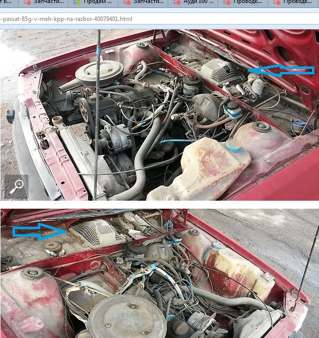

  • Ага, вот у кого, оказывается, конструкторы 41-го космича подглядели чЮдную идею этой самой вечно залитой водой полочки, да еще и вкорячили туда блок предохранителей.
    Что до фильтров, я бы ориентировался на тойотовские, класса Короллы. На эуропейцев дороже просто по умолчанию.

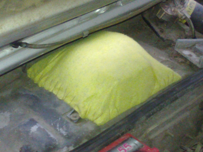

  • Замеры показали, что к утру ничего приличного соорудить не получится - фильтр сверху некуда лепить, надо делать воздуховод в бок с неоднократной подгонкой по месту и непонятно пока, как крепить с одной стороны... В итоге тряпочка для протирки пыли, 100 метров ниток, "цыганская" игла и вот такой мегаколхоз готов! До субботы дотяну, а там уже буду П.5аться по настоящему:улыб:
    Кстати выражение "накинуть говна на вентилятор" для меня обрело сегодня совсем другой смысл. ПРЯМОЙ! Выгреб оттуда (горстями) примерно литровую баночку песка, веток, листьев... Пропылесосив по углам, наверно наполню еще одну.

  • Если "первозданность" плюет мне в лицо пылью и дорожным мусором - ну ее. Но на самом деле весь этот колхоз накрыт пластиковой фиговиной, в простонародье "жабо" - и чтобы его обнаружить, надо основательно поработать отверткой. Из-за него в основном и не получается фильтр вкорячить по быстренькому и по простому, ибо тогда "жабо" на место не встанет.
