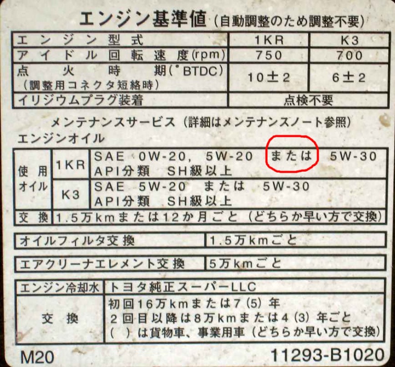

  • в книге 0w20 )
    при этом диллер льет 5w40 )

  • Знакомая проблема
    Когда в постели Вас называют чужим именем, отзывайтесь
    Возможно Вам понравится
  • Что в красном переводится примерно как " поздних сроках эксплуатации"
  • А еще у этой же машины для США будет 5w30 и 5w40 на поздних.
