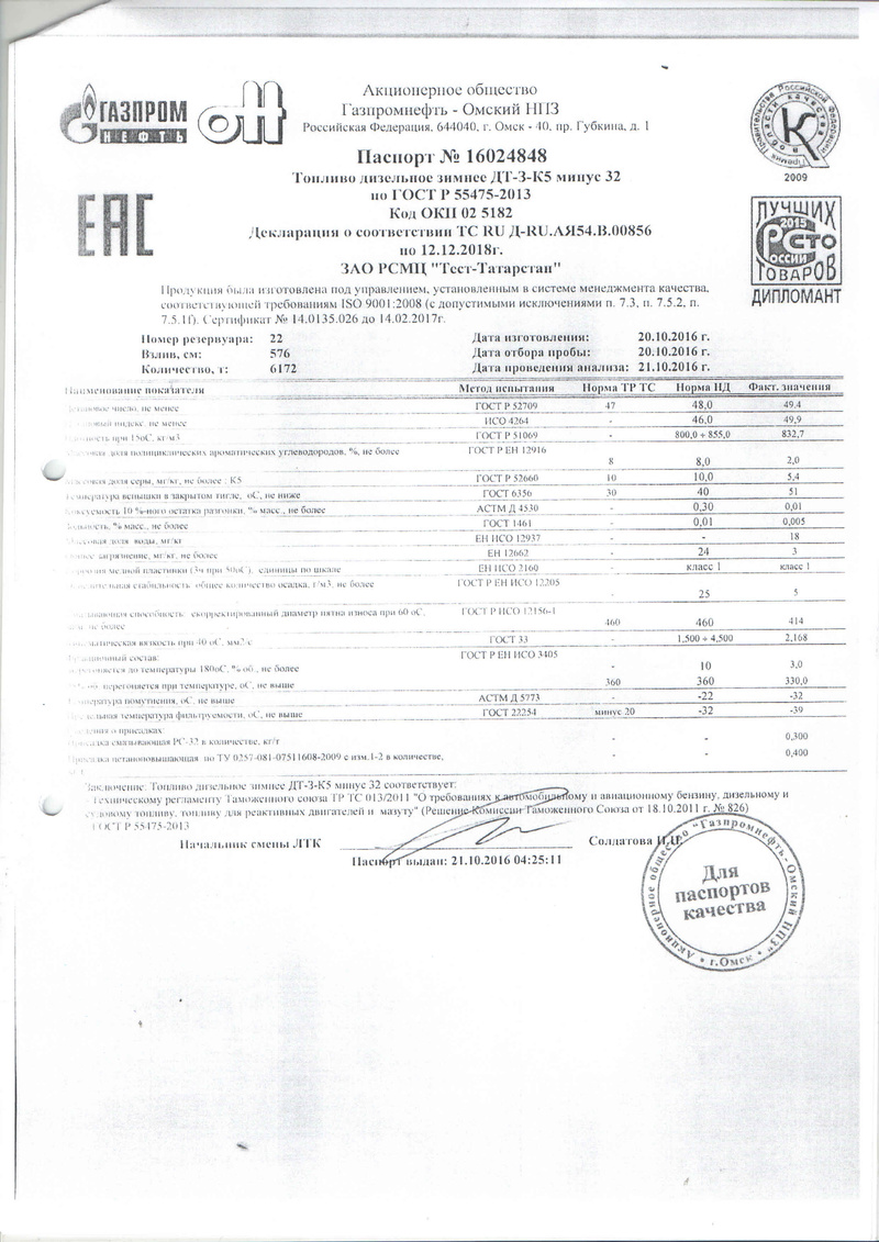

  • С 1 по 4 ноября была произведена полная замена межсезонного ДТ на зимнее. ПТФ текущего ДТ -32°С.
  • В ответ на: ПТФ текущего ДТ -32°С.
    В паспорте, вроде, цифра -39°С фигурировала? :umnik:
  • на гпн тоже -32 озвучили, а соляра то с одного завода как понимаю.
    да поди хватит пока и -32:улыб:
  • Речь про прайм, или обычный дизель?
  • Довелось паспорт глянуть. В "шапке" -32.
    В характеристиках: ГОСТовская ПТФ -32; фактическая помутнения - 32, фактическая ПТФ -39.

  • Заправляюсь только на Синтезе (Сибнефть) на Военной уже лет 10. Всякое бывало, но потом все как-то наладилось, но в прошедшие выходные залил бак более, чем на 2000р. соляркой Прайм (как обычно), начались морозы под -30 ночью с ветром и начались одновременно проблемы- вэбаста запускается и при полном наборе оборотов насоса отключается - не может насосать солярки в горелку, защита отрубает. Двигатель еще запускается- ТНВД тянет сильнее и шланги к нему толще, но сегодня весь день на прогреве каждые 2 часа, запускаться стал со второй попытки. Стоят 2 АКБ по 90 а/час Furrakava Bat., заряженные, это и выручает пока.
    Посмотрел паспорт на все виды солярки на Сибнефти и ГПН- везде одно и тоже написано: по паспорту ТФ до -20, а по факту до -32. Я так понимаю, что где-то в одной гигантской бочке, страждущие прибыли бизнесмены с циничным выражением на лице, развели присадками исходную солярку с ТФ -20 (по паспорту) до -32 и сказали, что это Факт! Однако, если что-то случится на трассе (не дай Бог!) и дело дойдет до суда, то будет рассматриваться только ТФ по паспорту, а все остальное- слова от маркетологов и ничего никто не гарантирует.
    Некоторые заправки эту солярку налили в 5-литровки и выставили на подоконник у окошечка, типа- смотрите люди, она же только чуть помутнела, а так жидкая (на улице было -26, а на подоконнике, полагаю, чуть теплее).
    В принципе подобные вещи у Сибнефти, полагаю, что и на остальных сетях так же, обязательно происходят зимой каждый год, но вот последние 2 года качество ухудшилось заметно, а вот цены наоборот- увеличились.
    Завтра, если заведусь, поеду искать хорошую солярку в других сетях, хотя, скорее всего, у всех одно и тоже. Для улучшения ситуации налил присадки от Вальволайн (смазывает, понижает ТФ, моет), однако это уже вряд ли поможет, т.к. там уже и так какой только бодяги нет от импортных и местных химиков.
  • Приветствую!
    Насчёт ПТФ какая-то путаница:
    -20 это требование ТР ТС
    -32 это требование ГОСТ
    далее идёт столбец "фактическое значение" и там указано -32 или ниже.. например у нас была партия - 39 (прилагаю паспорт)
    По поводу теории заговора бизнесменов:
    Каждая партия топлива, которая выходит с НПЗ обязательно проходит проверку в лаборатории.
    Полученная нами партия топлива была проверена нами в лаборатории - показатели подтвердились.
    На АЗС мы в конце октября подняли все летние остатки полностью и залили зимнее (-39).
    Поэтому мы гарантируем качество.
    Если словам и бумагам не верите - приезжайте на АЗС с тарой для проб, пригласите начальника АЗС, наливаем с пистолета, заполняем акт отбора проб, опечатываем пробы, вы отдаёте в сертифицированную лабораторию где вам выдадут протокол испытаний.
    Кстати ДТ (если вы заметили по паспорту который я прилагаю) имеет очень хорошие температурные показатели - температура помутнения -32! Это говорит о применении глубокой депарафинизации.
    Очень хорошее цетановое число - 49.9, смазывающая способность хорошая. Топливо отличное.
    А по поводу повышения цен вопрос не к нам..
    Если же на какой-то АЗС топливо помутнело при -26 это нормально..помутнение нормируется не выше -22.
    Должно насторожить помутнение в -5..Это как раз и сказало бы об использовании депрессорной присадки.
    Насчёт трассы - у нас куча корпоративных клиентов заправляется и в том числе транспортные компании, которые ушли на трассы в разные направления..почему-то никто не замёрз. Было только одно нарекание - и по итогам разбора оказалось, что в баке были остатки летнего ДТ.
    Если дело дойдёт до суда, то в первую очередь будут проверять опять же через лабораторию то, что льётся из пистолета на АЗС (и соответствие паспорту на АЗС), а так же документы, подтверждающие поставку.
    Помимо корпоративных клиентов заправляются коллеги..и наши бензовозы..и ещё более 1000 автомобилей в сутки (!).. у всех всё нормально. Что они делают не так?
  • Добрый день!
    Да я верю, что много машин заправляется, но у меня тоже "по факту"- и вэбасте и мотору одновременно и сразу, как только похолодало (ночью то тогда было -29,5), не понравилось.
    Я развел в вашей же обычной солярке упомянутую мною в предыдущем моем топике присадку (не сочтите за рекламу) и влил в бак,а следом еще на 1000р до полного бака, тоже обычной, не ПРАЙМ, вашей же солярки, проехал 5км и все ожило- и заводится без провалов и вэбаста молотит без остановки. До этого после прогрева 30 мин. и поездки по городу 20км после глушения и простоя 10 мин. заводилась с трудом.
    Вот такие у меня факты.
    Хотел еще влить антигель от ТОТЕКа, но не стал "пачкать картину".
    Анализы мне делать не когда, да и уже, когда все заработало, "напор" мой ослаб и дело может быть не обязательно "в парафине".
    Заправляться буду там же на Военной, но уже на Прайм- пока так как-то.
  • Честно говоря, оба сообщения больше напоминают грязный вброс
