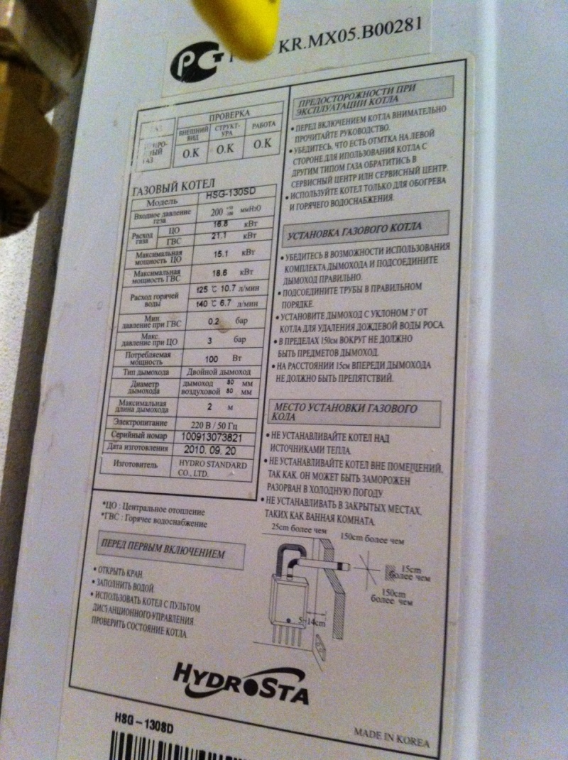

  • Можно марку котла, но все цифры.У этих ребят, корейско китайских по лицензии, иначе не определить. Есть подозрение, что дело не в чистом синусе. Есть модели, под 60 Hz, там проблема другая. Но пока нет конкретики, только догадки.

  • Вот
  • Попробую четче
