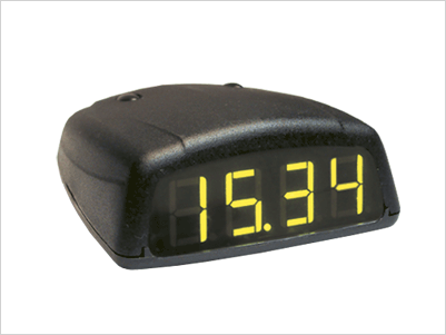

  • Себе ставил такую.
    БК-07 вроде стоит порядка 600р
    Умеет не только вольтаж казать

  • Так он только "вольтаж" показывает...(((
    Ну вот и усё… Карачун тебе, Церетели!
  • Вольтаж .
    Вольтаж под нагрузкой (Во время старта).
    Обороты.
    Время в пути.
    Часы.
    Будильник.
    А и темп за бортом. (Выносной датчик)

  • В ответ на: Себе ставил такую.
    Ром а как с помощью этой штуки определить % заряда аккумулятора? (утрированно) Я так думаю, что аккум "на грани" разряда будет выдавать напряжение меньше, чтем только что заряженный, но вот как поймать эту грань? Заряжать аккум по пятницам не вариант жеж))

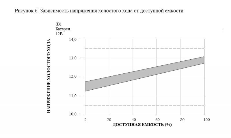

  • В ответ на: Так там на участке между степенью заряда в 90% и 10-15(точно уже не помню) практически горизонтальная линия.
    Вы путаете график напряжения разряда под нагрузкой в зависимости от времени, с графиком напряжения холостого хода аккумулятора в зависимости от остаточной ёмкости. Если первый выглядит так как вы описали, то типичный второй выглядит вполне себе линейно:

  • Выше приведён график, приблизительно точно отражающий зависимости степени заряда 6 баночного свинцово кислотного аккумулятора в зависимости от напряжения холостого хода. Как раз то, что хотел автор. Померял тестером без нагрузки: 12,6Вольт -> всё окей, аккум заряжен на ~90%. А померял: 12В -> аккум всего на 46% заряжен, пора принимать меры.
  • А напряжение 13,2, а аккум не способен даже крутить - как вы это объясните? :хехе:

  • В ответ на: А напряжение 13,2
    Это напряжение выдает генератор а не аккумулятор, аккумулятор полностью заряженный дает максимум 12,7 вольт.

  • В ответ на: Ром а как с помощью этой штуки определить % заряда аккумулятора?
    Там функция есть показывает вольтаж во время старта.
    То есть завёл когда он тебе сек 5 потом ещё кажет вольтаж который был под напругой и в инструкции табличка вольтаж такой то акум заряжен настолько то.
    Проверял на своём более менее совпадает.
    + через какое то время понял как диагностировать акумы тех кого прикуривал )))
