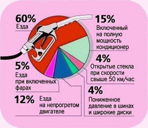

    Кстати, впервые вижу оценку вклюенных фар в 5% от топлива. ИМХО, очень много для фар...

    Музыка в салоне потребляет порой бОльшую мощность, чем фары - может лучше её выключить? :улыб:
