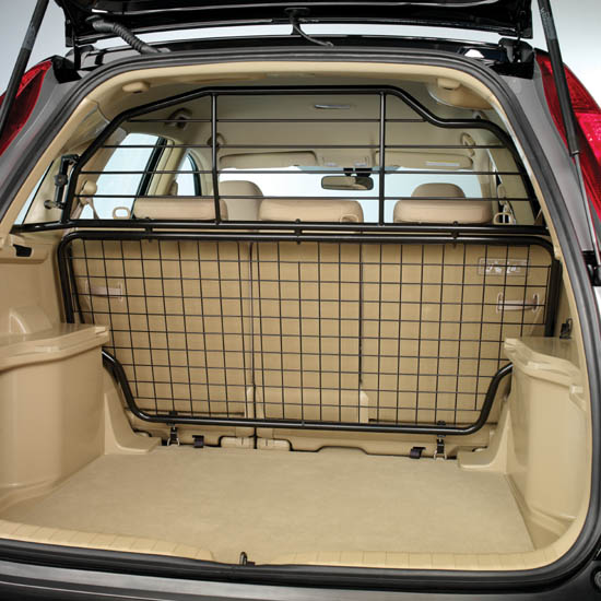

  • ващет для этого специальные сетки есть....
    а еще и решетки ставят, отделяющие багажник универсала от салона....
    в этих ваших европах, так ваще, на всех рабочих машинах такие решетки стоят... ибо безопасность

  • ту сетку которую штатную я видел остановит 16-радиусную штамповку из зимнего комплекту с такой же эффективностью, как сачок артилерийский снаряд. Это все против собуа да от полета легких незакрепленных пакетов с ватой

  • я же писал еще про решетки.... сам видел такие, в мондео и фокусах....

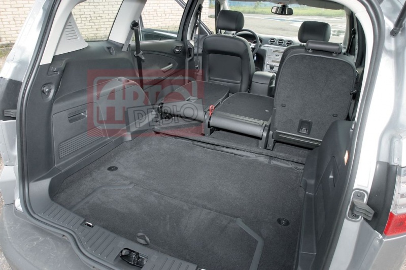

  • в s-max (большое человечейское спасибо его ыныжынерам (а скорее макакокетологам) запаски нет. вообще. и места под нее. посему "счастливые обладатели" возят шины в багажнике, что не есть правильно. И однако ж штатных сеток для него не видел - то что есть - мягкая и крепится на маленькие скобки - удержит разве что пух и перья. такой стальной красоты точно нет и крепить ее негде, разве что болтами через кузов насквозь. к крыше

  • как? имеем ровный пол метр-двадцать на метр-двадцать. на нем лежит колесо. как его закрепить кроме как болтом опять же насквозь? етсь правда 4 маленьких крепежных петельки по краям, но это я понимаю токо опять же пух и перо зафиксировать чтоб не летали

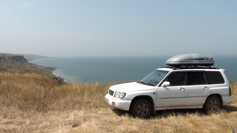

    я возил запаску. в боксе внутри ремни, которыми колесо притягивается к днищу бокса. кроме запаски в боксе ездили палатка, одеяло, подушки, надувной матрас с насосом, пакеты с вещами.

    а нет ли случаем второго дна таки в этом ровном полу? а то петелька у кормы как-то смущает.

    я с этим боксом на крыше самарскую область проехал по дороге через пугачев и Энгельс со скоростью 90-100 км/ч
    кто ездил тот знает что за дорога
    от вибраций туманка одна треснула, отвалился кусок стекла изнутри:улыб:но никаких неудобств в управлении машиной не было.

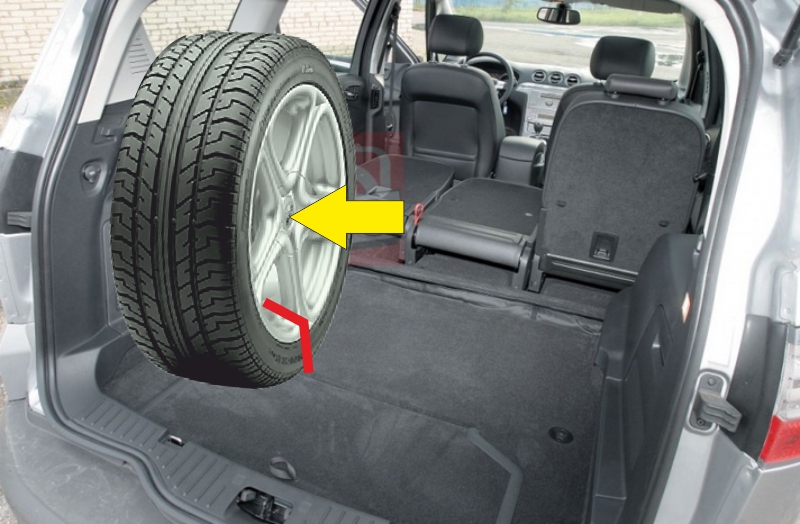

  • В ответ на: (включая например запаску никак незакрепленную)
    А у форда не крепится запаска??? Можно фото в студию:улыб:
    http://cache.zr.ru/wpfiles/uploads/2011/08/201108220718_018-575x383.jpg

  • тереть про то, что я не знаю как крепить запаску папршу прекратить, ибо не в теме. конкретно на этих фордах (макс-галакси) запаски нет и места под нее нет и никогда небыло, проблема "известна" с 2006г , хардкорные пути решения: - вырезание днища в багажнике с вваркой туда тазика от подходящего донора под докатку от вольво s40, устройство подиума и фальшпола над лежащим плашмя колесом, вынос запаски на заднюю дверь с устройством откидывющейся калитки а-ля джип. Дюджет всех мероприятий схож +/-20 -25 тыщ
