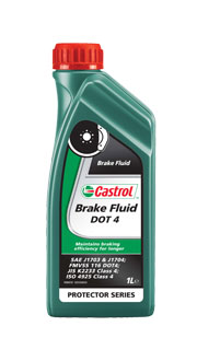

  • Я такое залил. Всё гуд. новый продукт. http://www.castrol.com.ru/castrol/react_dot.php
    одного литра для полной замены заглаза. стоит около 300 руб 0.5 литра.
    Подкупила низкая вязкость при минус 40 градусах.
  • короче литряк взял такой в Гиганте 327 р
